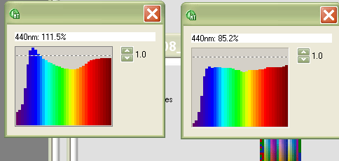

|    Сообщение #647 Отправлено 17 марта 2009 - 21:21   Alex1580
Для обладателей Спайдера. Покопался тут в ColorLab, и выяснил такую вещь, можно ему подсунуть файл замеров спайдера с координатами lab далее filter-conversion-spektrals сохраняем в txt и получаем файл со спектром, который можно подсунуть в РМ и выбрать освещение. ColorLab сохраняет с освещением D50, что соответствует замерам Спайдера. Если чего не так написал извиняйте. Не знаю правда можно так делать, т.е. получать спектр из lab, а не наоборот, где-то читал что нельзя, тогда зачем есть эта функция ColorLab? Поправте если не так.
whs пост 626
На напечатонном фото теряется текстура дерева стола за пределами светового пятна от источника, сканер плохо передает или так на фото и есть, тогда не только лепестки?
Димец
А как называется эта программа?
Прикрепленное изображение: 100.gif
|    Сообщение #648 Отправлено 17 марта 2009 - 21:35   MickMPS
Вероятно преобразование из спектра в Lab происходит с потерями, те обратное преобразование с такой же точностью неосуществимо. ColorLab возможно делает обратное преобразование, но покаким нибудь усредненным данным или империческим формулам. Может ошибаюсь конечно.
Программа эта ProfileMaker, а именно ее модуль MeasureTool. Я 4 дня мучался, не знал как спектр в ней увидеть. Димец спасибо седня просвятил - надо 2 раза жмякнуть по измеренному патчу, после того как вся мишень промерена :)
Epson R270 + R290 Driver + Капсульная СНПЧ + E0009 + i1 Photo LT + Nikon D700
|    Сообщение #649 Отправлено 17 марта 2009 - 21:45   Димец
Просмотр сообщенияAlex1580 (17th March 2009 - 10:21 PM) писал:
Она так и называется...MeasureTool - модуль ProfileMaker Pro 5.х.х
Блин, видать позно я ответ вставил..
|    Сообщение #650 Отправлено 17 марта 2009 - 22:24   Alex1580
Да поторопился с вопросом про прогу, тока что прочитал ваши посты в теме про РМ. Но не имея прибора, а имея только референс, я так понимаю картинку мне в ней не увидеть? А есть еще что нибудь похожее, не привязанное к прибору? Кроме экселя.
Просмотр сообщенияMickMPS (17th March 2009 - 10:35 PM) писал:
Глупый вопрос, но почему? Теже самые цифры, в процентном отношении дадут определенную точку в координатах, соответственно при определенном освещении или может быть другое распределение волн, а цвет тотже?. При изменении освещения меняется процентное отнощение волн и точка соответственно смещается.
|    Сообщение #651 Отправлено 18 марта 2009 - 07:45   MickMPS
Залез в мануал на ColorLab: "Calculates spectral data, which converts (nearly) to the original colors. The spectral data is of course not uniqely determined. In this model, it is a combination of three basic spectral curves. You can choose between a few sets of basic curves."
На сколько позволяет мне мой английский понял так: вычисляет спектральные данные, с преблизительной конвертацией оригинальных цветов. Спектральные данные конечно не действительные, это модель комбинации трех основных спектральных кривых, вы можете выбрать комбинацию из нескольких основных кривых.
Почему так? Нужно книжки умные читать и в формулах разбираться. Не очень охота, думаю такие вещи можно принять на веру :)

|    Сообщение #653 Отправлено 18 марта 2009 - 08:55   Димец
Просмотр сообщенияAlex1580 (17th March 2009 - 11:24 PM) писал:
Если я Вас правильно понял... Имея файл замеров( txt) либо референс (txt) либо профайл(icm) от РМ можно просто перетащить мышью оный в окно MeasureTool...тогда появится картинка либо с результатом измерений, которые можно посмотреть, кликнув по патчам..либо просто картинка самой мишени(референс), в которую сколько не тыкай, ответа не будет(спектров в референсах естественно нет, а вот в замерах и даже в самих профайлах от РМ есть референсные таблицы).
Прибор для этих чудодействий не нужОн.
