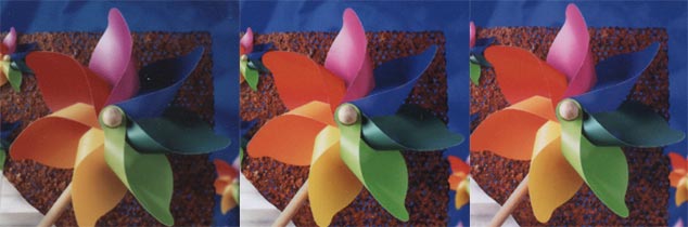

я вот тоже примерно с месяц назад наведался в один местный (популярный у народа) минилаб
и напечатал там фотку. Знакомых у меня нет, так тчо пришел непечатал как все и ушел. И вот сравнения :
моя система:
картриджная СНПЧ
ИнкТек 0005
Епсон Р290
бумага - привижин 180 глосси 10*15
режим печати - фото, двунаправленная печать с профилем
слева на право:
1. минилаб
2. профиль построееный по 225 мишеням
3. профиль построееный по 225 мишеням + 255 серые
сканер не профилированный
скажу , что при разглядывании на бумаге под лампой накаливания 100 ватт лабовский отпечаток отдает зеленцой, а мои серые
а вот кода отсканил, то теперь лабовский отпечаток серый, а мои краснотой отдают вроде (на моем монике и с моим не профилированным сканером)

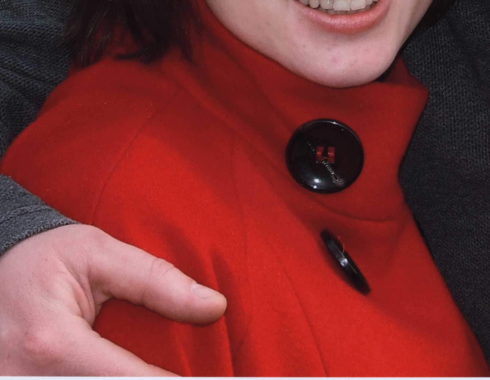

Проблемы решаю по мере их поступления. Были сложности с нейтральными и скиновыми оттенками - вроде поборол. С красным не довелось сражаться. Просьба к Евгений26 и ЮХа (и не только к ним) - можно взглянть и попытаться распечатать "пальто" и розу? Любопытно.

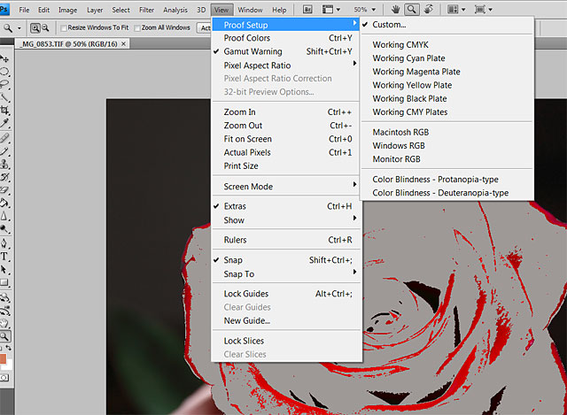

Заведите свой файл на печать из Фотошопа. Установите управление цветом не принтером, а фотошопом. Укажите профиль. Активируйте чекбокс Gamut Warning (SC4 показывает в предпечати). Посмотрите, где проблемы. Они могут быть не обязательно в красном.

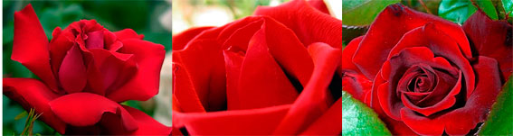

Думаю, это не самый сложный случай. Вот что то наподобие коварно подсвеченной розы бы. ЮХа?..

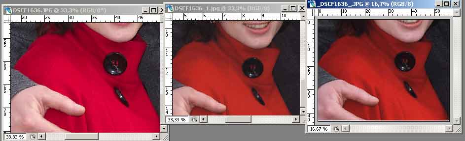

я напечатал "красное пальто", у моего синего оттенка нет
жаль нет профиля для сканера, а тоб показал :-)
но оттенок красного совпадает с whs
слева на право:
1 оригинал
2 мое (напечатанное с профилем, но отсканировано на говенном сканере без профиля)
3 whs
ЗЫ и вот тут я с Юха согласен ---> "Посмотрите, где проблемы. Они могут быть не обязательно в красном"
слева на право:
1 оригинал
3 whs

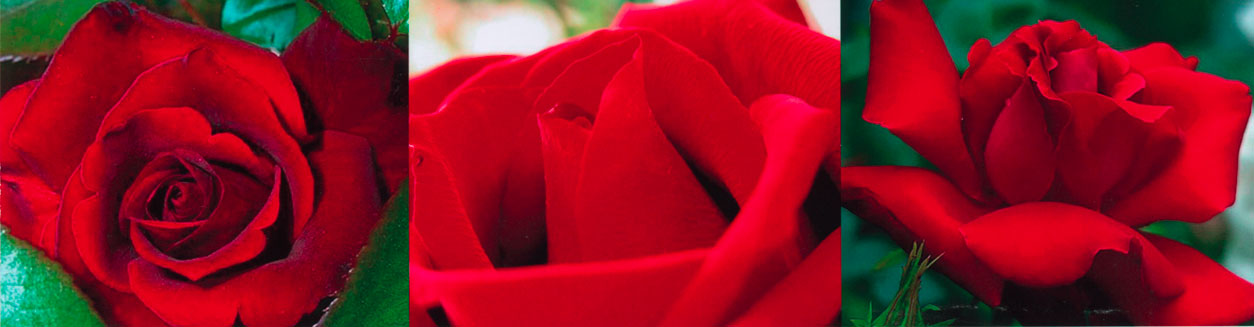

Насчёт розы: сабж стоит ок. 100 рубл. Берите тёмно красную. Снимайте в рассеянном свете. Печатайте. Сравнивайте с оригиналом. Обратите внимание на самые тёмные тона красного (тени) Если бумажная копия вас устроит, значит всё в порядке. :)

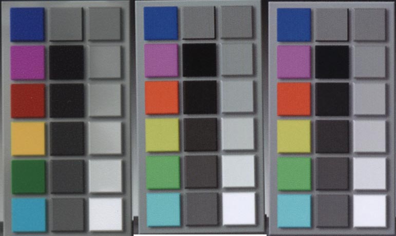

| Сообщение #611 Отправлено 07 марта 2009 - 08:40
Помороковал с профилем сканера. Изображение на бумаге очень похоже на правду.
Ближе всего к истине получилось с РМ5.0.8
perceptual rendering intent - Paper-colored gray, Gamut mapping - Logo Colorful, Viewing light source - D50

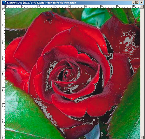

Любой Фотошоп позволяет определить непечатные цвета при применении профиля.
Попробуйте, указав в Custom этот профиль.
Вот как выглядит моя роза при активизации Gamut Warning. При печати нормально, вроде.
| Сообщение #618 Отправлено 07 марта 2009 - 22:21
Можно чуть по-подробнее?
1. открыть файл, который собираемся печатать.
2. в вариантах цветопробы указываем профиль для цветопробы и метод рендеринга
3. после смотрим, что осталось за пределами охвата(серые поля)?
| Сообщение #619 Отправлено 07 марта 2009 - 22:31
Ну, так!
