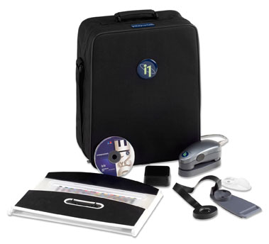

Господа!Кто покупал полнокомплектный АйВан. Подскажите пож (лучше на фото с цифирьками), что на картинке разложено вокруг прибора? Где там белый эталон?

На этом рисунке белый эталон- это подставка, на которой стоит прибор. В ней сделано углубление под конический выступ объектива,на донышке углубления вмонтирован белый керамический пятачок 10мм
