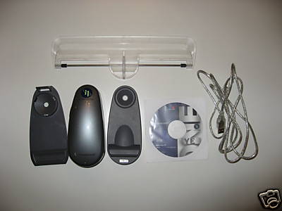

Я же обьясняю....на eBay.com Причём не там где установлена окончательная цена, а там где товар выставляется на несколько дней и можно поторговаться....
Я же не говорю что прибор с нуля и в полнейшей комплектации. Мне было главное что продавец даёт гарантию и в случае чего обещает money back в течении 10 дней....
Вот его коментарии: "X-rite Gretag Macbeth EyeOne Pro Spectrophotometer + EyeOne Monitor option. Tested and working like new." И вот картинка:
Выиграл я его за 600 зелёных+40 доставка в Литву, оплата кредитной картой. Кстати сегодня пришло извещение с почты что могу забрать посылку. Интересно у них в Дании что Нового Года нету? Оплатил 25 декабря, а сегодня уже на месте.... Начинаю срочно печатать мишени:-)))

Ну вот и первые результаты работы с EyeOne. Во первых работа в стрип режиме это песня... 729 патчей за 10 минут безо всякого напряга. Профиль построенный в МР с настройками по умолчанию в том числе и шкала серого - отличные! А если делать по технологии BlackReda (его модернизированные мишени, промер в РМ, затем конвертирование в МР с добавлением нужного света и построение профиля в МР) то вообще идеал! Причём бумага Canon GP-501 имеет значение b=-8.5 Вообщем сбылась мечта идиота:-))) Осталось продать Spyder. Правда возник один вопрос. Может кто нибудь сталкивался? У Black Reda есть модифицированные мишени на 729 патчей на трёх листах А4 и референс к ним. Они состоят из 51 рядя патчей, причём последний ряд состоит из серых различной насыщенности. Но когда их промеряешь, то после 50 ряда РМ пишет что промер закончен успешно и т. д. Вот собственно и вопрос....для чего нужен этот последний ряд и как его можно промерить? И ещё... должны ли быть звуки при промерах и ошибках? Вроде бы бипер в системнике стоит...он исправен... А при измерениях тишина...только на мониторе пишет сообщения типа "успешно завершено" или "ошибка при считывании". Короче я доволен как слон:-))

Столько же обойдется на Ебее (с доставкой,без софта).Поскольку такой коробочный софт с заглушкой стоит ~150 000 тыр,значит этот ворованный,т.е. ничего не стоит. Должны дать гарантию. В Зеленограде есть контора,коротая профессионально обслуживает эти приборы. Кста, у сабжа есть модификации: только рефлектив,рефлектив с УФ фильтром и Рефлектив плюс транспарент.
Вот на Ебее рабочий Айван за 100 баксов
http://cgi.ebay.ca/Gretag-iOne-UVcut-Spect...A1%7C240%3A1318

rora 2
а где к нему найти эталон? чета полазил по сайтам нигде не нашел, может не то ищу...
Epson R270 + R290 Driver + Капсульная СНПЧ + E0009 + i1 Photo LT + Nikon D700
| Сообщение #477 Отправлено 15 января 2009 - 19:36
Эталон к айвану? Он может быть только родным, пронумерованым тем же нумером,што и прибор. Даже если вы его потеряли- надо прибор на завод отправлять и они вам пришлют обратно с правильно пронумерованым(в приборе прошивается спектр отражения эталона).
| Сообщение #478 Отправлено 15 января 2009 - 20:04
MickMPS
Ну у этого конкретно имхо мужик подобрал замену и выложил характеристики. Да там все время чего-нибудь есть:позавчера продали два сабжа за 200 и 500 баксов.....
| Сообщение #479 Отправлено 16 января 2009 - 01:51
Да, появляются переодически интересные предложения, но они чаще всего по штатам. Worldwide редкость.
Вроде пишет этот мужик что подобрал эталон (кстати похож на крышку от полторашки, обмотанную изолентой), но это может ведь и сказаться на измерениях, в общем чета я очкую :) Но если Цена не поднимится выше 100, то можно взять попробовать, не великие деньги
