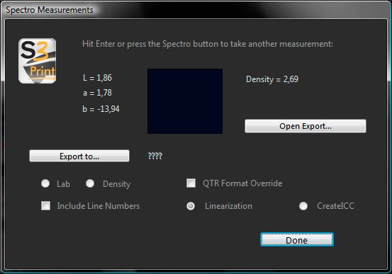

|    Сообщение #447 Отправлено 30 декабря 2008 - 11:41   Salvadoro
Я в полных непонятках, спасайте.
Купил Спайдер3Про, а он мне взялся мозг разрушать.
Началось с того, что белый патч (225 патчей на матовой Ломонд 160 грамм) он промерил мне b=-93, и бумага, по его представлению, очень голубая. Полез проверять последовательность "калибровка на пятаке->замер белого" и получил вот такую хрень :(

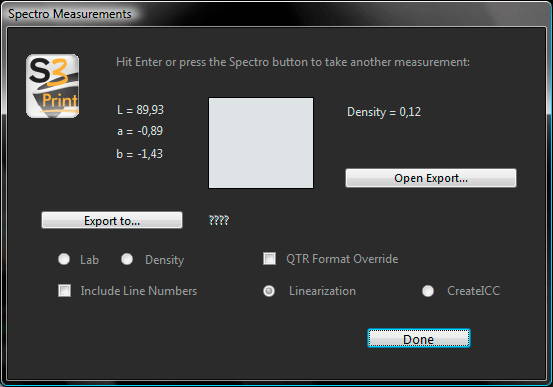

Если калибровать на листе ломонда, то измерение белого получается вот таким
Прикрепленное изображение: spectro_2.png
Что делать? Куда бежать?

|    Сообщение #448 Отправлено 30 декабря 2008 - 12:25   Евгений26
Пройдёт спустя время само.
Прошел через это сам...
|    Сообщение #449 Отправлено 30 декабря 2008 - 12:51   Salvadoro
А какая либо закономерность не замечена? Через какое время может пройти?
Собственно, даже с таким замером был построен некий профайл, который угадал цвета, а света - нет. В тенях полная каша, и в целом, отпечаток темнее экранной копии. Стоит ли делать замеры точки белого для бумаги? Не нашел для себя очевидного ответа пока.

|    Сообщение #450 Отправлено 30 декабря 2008 - 13:25   Евгений26
Просмотр сообщенияSalvadoro (30th December 2008 - 01:51 PM) писал:
Если с таким значением белого будет построен профиль, то все белые участки будут желтыми...
Пройдет спустя две недели работы с ним.
Пока советую подложить только под белый патч черную бумагу. Не совсем хорошо, но другого пути нет.
|    Сообщение #451 Отправлено 31 декабря 2008 - 08:50   Valulik
Была похожая хрень с замером белого...Благодоря Parasolid, который написал в службу поддержки, вопрос решился протиранием калибровочного пятачка изопропил алкоголем. А вообщето после довольно долгих экспериментов со Спайдером, в том числе и в связке с Монакой и РМ всё больше убеждаюсь что даже для дома это деньги на ветер:-(( Сейчас ко мне едет Eye-One...Вот после эксперементов с ним, я надеюсь что смогу поставить все точки над i.
