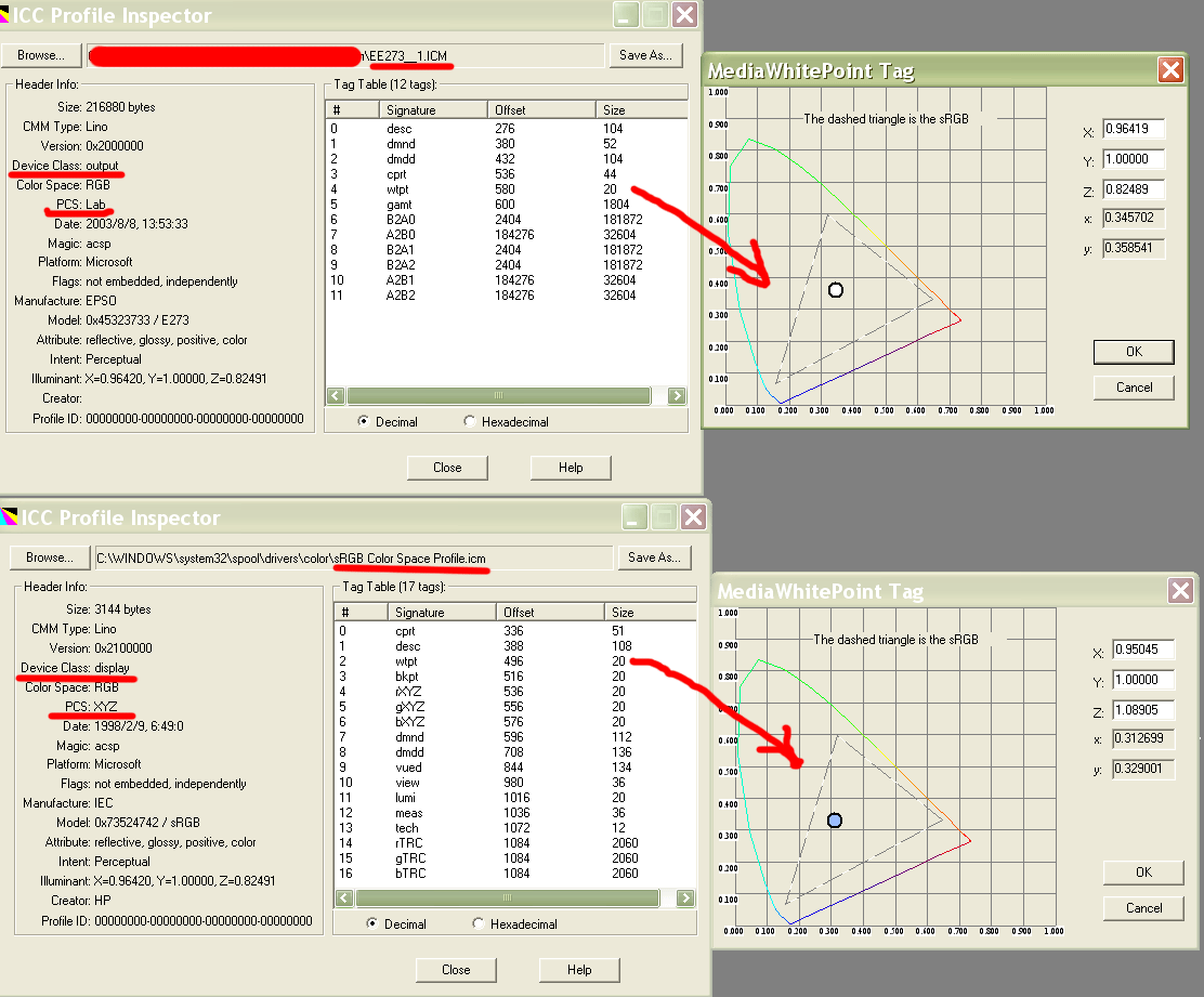

|    Сообщение #222 Отправлено 31 августа 2008 - 19:19   гога 2
Димец
Ну ёкорный бабай, взгляни хоть,что за профили!!! Там сРГБ и Сониевский встроенный принтерный профиль совпадают!!! А как японцы его сварганили - не нам с тобой судить.
Тебе ль не знать- открыть профайл в той проге,скриншоты коей ты выложил и изменить внутреннее имя sRGB на любое по вкусу -так што профиль-хрень имхо,если конешно речь идёт о полном совпадении.
А если только речь об охвате-то японцы заставляют драйвер лить чернила таким образом,чтобы не появились максимально возможные по насыщенности цвета в охвате принтера,т.е. штобы он не выле за sRGB- короче кастрировать его по-полной.

|    Сообщение #224 Отправлено 31 августа 2008 - 22:43   гога 2
Димец
Тык специально полный скриншот дал.. Слева вверху РМ пишет названия профилей. А эти сидят в папке по умолчанию.

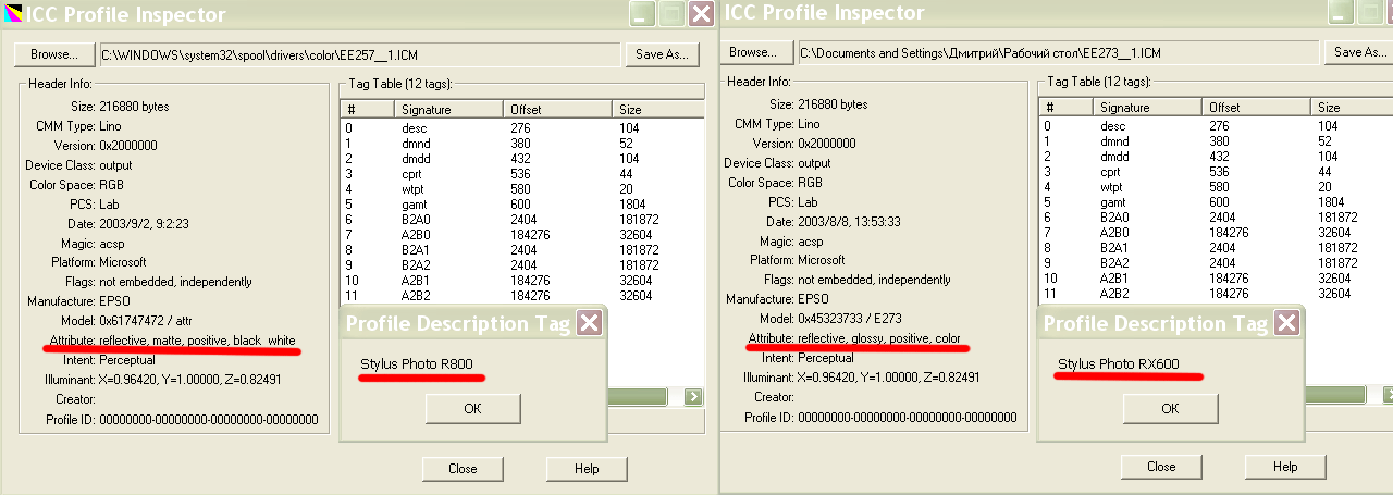

|    Сообщение #231 Отправлено 02 сентября 2008 - 20:21   Димец
Просмотр сообщениягога 2 (1st September 2008 - 03:20 PM) писал:
все одинаковые от любого сохо пронтера
Представь ситуэшн- дома ни одного принтера...
Вот тебе сравнение твоего сохо-профиля и sRGB, которые ты считаешь одинаковыми.Обрати внимание на количества тэгов, координаты белых точек и на то што подчёркнуто красным.

|    Сообщение #232 Отправлено 02 сентября 2008 - 23:13   гога 2
Димец
Объясни плз в чем мои заблуждения. Что означает на человеческом языке полное совпадение контуров охвата (что так все любят демонстрировать ) и несовпадение точки в таблице окна ICC инспектора?
Это значит,что охваты могут и совпадать, а внутри (тон кривые?) могут быть куда как разными (от линейных до любых)?
|    Сообщение #233 Отправлено 03 сентября 2008 - 21:26   Димец
Человеческим мог бы Шадрин Лёша объяснить- уникальный преподаватель,а я как та обезъяна только на пальцах.Могу только насчёт sRGB сказать-это колориметр(абстрактный монитор), светимость белой точки 80 кД, а например условия просмотра для принтерного профиля-500 кД(перцептуал) или 2000кД(релатив), глаз не адаптируется по белой точке монитора,а по белой точке бумаги-практически всегда.Кстати непонятно- по какой бумаге сделана белая точка у сейковского профиля-наверное по к.-л. усреднённой.
Кстати-сравнил два профиля для разных принтеров,разница- красным, для меня-загадка.
  • Прикрепленное изображение: 000.gif
