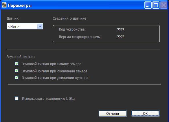

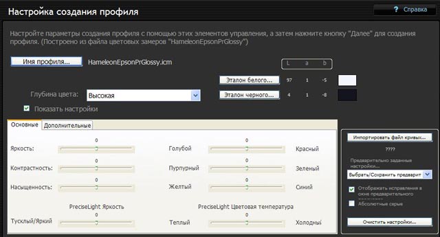

|    Сообщение #209 Отправлено 30 августа 2008 - 14:30   Евгений26
Вот настройки при создании профиля.
Все остальные - потом со временм по вкусу.
Но с этими учитывается белизна бумаги.
Маленькое окошко - настройки проги. L-star даже и не думайте включать! Будет такое дерьмо на преходах....
Да, и совет.
На премиум бумагах делать по возможности максимальное количество патчей.
Также при печати на премиум бумагах и на всех микропористых - обеспечить максимально возможно низкую влажность в помещении.
На простых глянцах и матовой достаточно 225 патчей. Влажность здесь можно уже повыше иметь.
  • Прикрепленное изображение: __________.JPG
  • Прикрепленное изображение: __________2.JPG

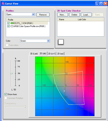

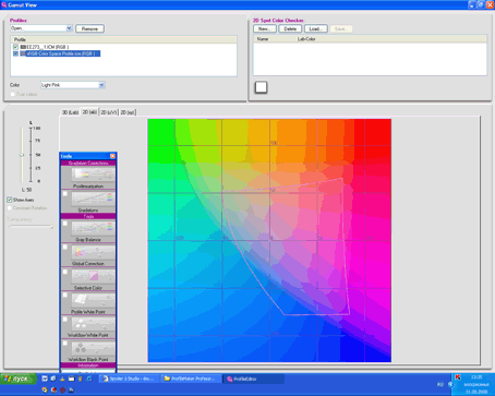

|    Сообщение #219 Отправлено 31 августа 2008 - 11:45   гога 2
Димец
Ну вот для смеху
первая картинка плохая. не знаю,как ее удалить.
  • Прикрепленное изображение: _______copy.gif
  • Прикрепленное изображение: ____.jpg
