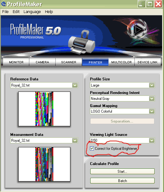

Проблему учёта оптических отбеливателей в бумаге решает прога PM от гретага(см.рис.-галка появляется автоматически,при загрузке замеров).
Помимо этого при использовании неродных расходников есть ещё подводные камни,главные из которых две-сильная нелинейность принтера,когда одному посылаемому сигналу может соответствовать не один отклик(краскополив) и усугубляется это малым шагом замеров спайдера(кто-то говорил- только шесть полос).Первое мы с тобой вскоре сможем проверить,со вторым ничего не поделаешь..

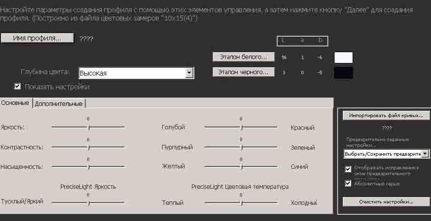

Я может зря пивязался к синьке в бумаге. НО!
Там, где есть пункт ЭТАЛОН БЕЛОГО, есть галка "выберете эталонный белый цвет". Если ее ставить, то появляется сообщение: "для отбеленной бумаге сокращяет значение b до ноля". Было -6, стало 0. Пробный отпечаток шкалы серого уже не дает цвет хакки в светлых областях. Он идеално похож на ч/б.
В пункте ЭТАЛОН ЧЕРНОГО, тоже есть галка, называемая "осуществляет настройку черного цвета для лучшего восприятия". Только ее включение сокращяет параметр L до 2.
Хочу попробовать ручками убрать в пункте "эталон черного" b=-6 до нуля, как в белом. Жаль нет принтера под рукой, а в наличии только Шоп с CDR. В CDR вижу по кривым, как уменьшая в "эталоне черного" b=-6 до нуля, кривые синего и зеленого поднимаются к кривой красного. То есть стремятся к получению ч/б.
Может я и не тут копаю, и надо смитриться, только я не такой...
Забавно! Галка "абсолютные серые", заставляет кривые ложится по-другому!
Значите еще есть надежда, что должно ведь как-то...

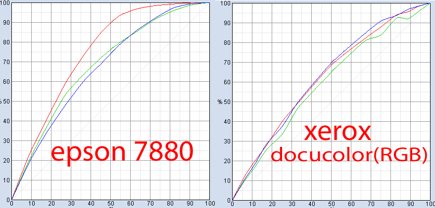

Выкладываю тон-передающие характеристики Эпсона на родных чернилах в режиме NCA-загогулин нет, если провести перпендикуляр на любую из 3х кривых-практически отыщется только одна точка на пересечении-это и есть линейность.Для сравнения,справа-для ксерокса(не саый дешёвый)-видны загогулины,проблемы есть,но оказалось не критично. Чуть позже выложу на леваке.

Я не буду скрывать полученный опыт и поделюсь им, ибо пользователей хватает, купивших и Принт Фикс и Спайдер Принт.
Отдельное спасибо участвовшим в дискуссии, осбенно благодарю Димца, за теорию без загибания пальцев и очень сложных терминов.
Вообщем, как я и предполагал, вся проблема кроется в синьке бумаги + возможно еще отражение от супер глянца. Правильно я выше рассуждал, что синию составляющую надо вычитать.
Суть в том, что промерив пустой лист суперглянца, получаем параметр b с отрицательным значением. То бишь с некой синей составляющей, которую хорошо видет прибор. С простыми глянцами как правило проблем нет, ибо он не такие синюшные и b около нуля, но не отрицательный.
Долго изучаю хелп к спайдеру, пытался их русский применить к нашему русскому. Путем проб и ошибок я вышел на этот путь и первод хелпа только направил чуток правильней.
Фишка в том, что по умолчанию используется... Да ладно, вто лучше вырезка из хелпа:
По умолчанию в приложении Spyder3Print параметр «Абсолютные серые» включен. При этом параметре происходит прямой расчет серых оттенков. Если снять флажок «Абсолютные серые», то появится вторая возможность – «Относительные серые с учетом бумаги», при которой оттенок бумаги принимается во внимание при расчетах серых оттенков. Если цвет вашей бумаги близок к нейтральному белому, то использование этих параметров не приведет к значительной разнице в передаче серых оттенков. С помощью варианта «Относительные серые с учетом бумаги» можно добиться более изящных переходов серого к белому на неотбеленных типах бумаги, а с помощью варианта «Абсолютные серые» можно добиться более точных значений серого и лучшего линейного перехода к белому на отбеленных носителях.
От себя добавлю, что перед созданием профиля из файла замеров, предварительно надо щелкнуть бумагу на предет синьки. Если получен отрицательный параметр b (как у меня b=-6), то надо выбирать при создании профиля дополнительные параметры, а в них выключить галку "Абсолютные серые". Тогда будет реально учитываться и белизна бумаги, и ее прочие параметры... Если параметр b равен нулю, или положительный, галку можно не снимать, тогда просчет будет вестись без компенсации белизны бумаги и прочих параметров.
Обращяю внимание, что при перводе хелпа на их русский, вкраслась ошибка. Ну вы думаю поймете.
Вообщем, мишень в 225 патчей и снятая галка "Абсолютные серые" при создании профиля на супер глянце дали то, что должно быть. Нет, огрехи есть, я их вижу, но даже на шкале серого их с трудом видно. Шкала серого максимльно похожа на ч/б.
