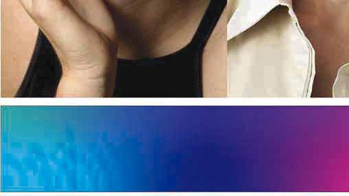

|    Сообщение #124 Отправлено 23 апреля 2008 - 21:17   Novice76
Привет всем юзерам Спайдера.
Хочу спросить, это у меня одного такая фигня или у всех так:
Прикрепленное изображение: BUG.jpg
левый нижний угол Pixl_testimage2002_RGB. Это не скан а просто профиль примененный к изображению. При печати естественно тоже видно.

Novice76
Есть подобное. Не в такой степени, не такой конфигурации, на разных бумагах разный, но эффект знаком ещё по "сканерным" профилям.
|    Сообщение #127 Отправлено 23 апреля 2008 - 23:53   elta
Novice76
Да, забыл сказать, что эта штука встречается только при интентах Perceptual и Saturation.
При Relative не встречается.
Да, кстати, (Евгений26) серый градиент при Relative гораздо лучше (на Lomond Matt практически идеален!), за то хуже контраст и насыщенность.

|    Сообщение #133 Отправлено 27 апреля 2008 - 20:09   Novice76
elta
Да действительно. Но Relative не устраивает. Я пробовал через Монаку готовй профиль протащить - ничего вроде бы. Баги пропадают, шкала серого сохраняется но профиль какой-то вялый становится и в тенях детализация ухудшается. Сижу рою варианты.

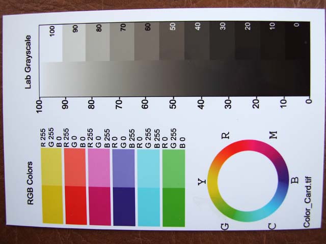

|    Сообщение #137 Отправлено 03 мая 2008 - 14:01   Евгений26
Ну вот фото с фото.
За бочку сорри, это не зеркало.
Даже фотоаппарат не совсем верно передает оттенки, по сравнению с глазом человека...
  • Прикрепленное изображение: DSCF2114.jpg
|    Сообщение #138 Отправлено 03 мая 2008 - 19:14   ЮХа
В спайдере очевидно есть тестовая ч.б. картинка, которую печатают сразу после генерирования профиля.
Зачем ты печатал колордаркрумовскую? Как ты её открывал? Какие у тебя колорсеттинги в фотошопе?
