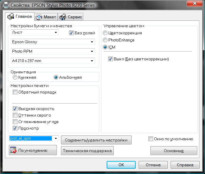

Для печати альбомного формата (к примеру) в режиме RPM на принтере R270 из-под ФОТОШОПа.
Аналогично, из-под DPP (от CANON)
Из-под других программ - БЕС-ПО-ЛЕЗ-НО!

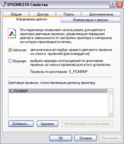

Спасибо, но я немножко не то имел ввиду.
У меня Vista. Я имел ввиду: Printer...Properties...Color Management...
Там есть закладки: Исползовать мои настройки, Авто, Ручная, и поле для выбора профилей...
По моему я начинаю догадываться в чём у меня дело. Для моего R200 для Висты нету драйвера...поэтому Виста ставит какой то свой для Епсона. Сейчас попробовал установить старый драйвер от ХР и напечатать шаблоны. Совершенно другой цвет и яркость чем с предыдущим драйвером... Сейчас высушу и попробую завтра построить другой профиль.
Правда от ХР драйвера не работает Status Monitor, а у меня перезаправляемые картриджи...значит за уровнем чернил не посмотришь:-((

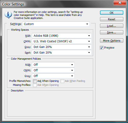

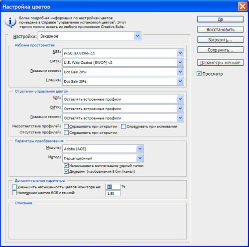

| Сообщение #264 Отправлено 17 сентября 2008 - 18:05
Вот настройки.
Только там и не надо ничего менять, кроме рабочего пространства.

| Сообщение #267 Отправлено 17 сентября 2008 - 19:29
Забудьте эту хрень, если печатаете на иных бумагах и иными чернилами.
Кстати, при желании улучшить цвет на отпечатках при применении родных расходников, тоже забыть!
Правда, придется строить профили.
Не изменяйте и не удаляйте то, что показано на скриншоте выше. Пусть оно будет для случая печати из-под программ не имеющих КолорМэнеджмента.
