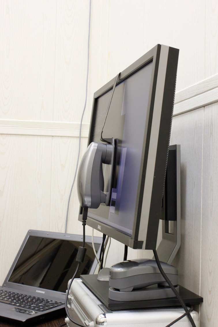

Хороший чемодан... Я под монитор как подставку использую
