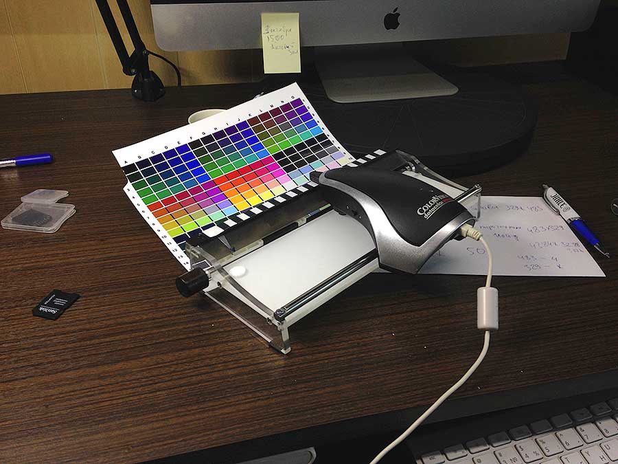

|    Сообщение #1713 Отправлено 30 сентября 2014 - 15:40   ЮХа
Господа! После построения профиля можно сделать тестовый отпечаток. Если у вас появляется "лёгкая болотная зелень в сером ", то для этого есть коррекция профиля. Собственно, я уже говорил, что родной эталон на моём "принтфиксе" сдох за год - пожелтел ВИ-ЗУ-АЛЬ-НО....
Фторопласт стоит мёртво. Серые шкалы нормальны.
Работаю с самодельной приспособой для считывания мишеней.
  • Прикрепленное изображение: spyder.jpg
Зачётная вещь,правда у меня вопрос один есть позвольте озвучить. Как у Вас соблюдена паралейность головки и листа ведь от угла наклона относительно бумаги тоже многое зависит.
|    Сообщение #1715 Отправлено 30 сентября 2014 - 16:34   ЮХа
"Паралейность" абсолютна! А на снимке мишень не вставлена в приспособу. Просто валяется.

Просмотр сообщенияЮХа сказал:
Я так понял, что вы описывали где-то эту приспособу? Можно ссылочку?
|    Сообщение #1718 Отправлено 30 сентября 2014 - 18:37   ЮХа
Тут было http://reseters.ru/...ic=35470&st=100
