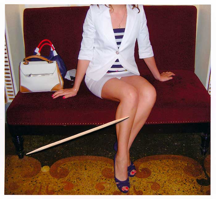

Выше отредактировал. Сейчас покажу скан, поскольку раздражает интерференция монитора.
Бумажка, кстати, бюджетная - марки Кактус.
Вот скан в автоматическом режиме. Сканер Canon 9000F Mark II
  • Прикрепленное изображение: dev2.jpg

|    Сообщение #1669 Отправлено 21 августа 2014 - 16:18   ЮХа
Просмотр сообщенияEgud сказал:
Только позвольте уточнить,
Открываю фотографию в фотошопе. Следует предупреждение о несоответствии цв. пространств. Фото в sRGB - мои предустановки RGB. Преобразую в пространство RGB. Включаю уровни. Явно видно, что фотография тёмная. Сдвигаю правый ползунок до правого конца гистограммы. Это тупо, но монитор откалиброван и я верю получившемуся изображению.
Отправляю на печать. Отдаю управление цветом Шопу, и указываю профиль для кактуса. В настройках принтера выбираю пресет, с которым печаталась спайдеровская мишень.
Скан - это отпечаток. Я всегда подкладываю под отпечаток какой-либо предмет. Зубочистку, к примеру. Чтобы у людей не было вариантов усомниться в достоверности скана. Единственная проблема - он отсканирован на автомате. Отсюда некоторая "тепловатость".

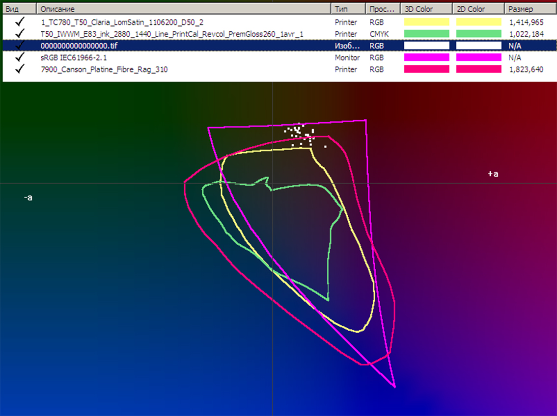

Наглядно причина -
Прикрепленное изображение: баба на диване.jpg
Т.е на монитре мы видим, а при печати идёт сжатие под пространство принтера. Чем хуже бумага чернила, тем выше искажения в данном случае того, что видим. Белые точки - диван "бордо". Остальное понятно думаю...

Просмотр сообщенияЮХа сказал:
Покажите своё, используя исходник.
Ну а выше что? Для кого показано? Это Ваш иМак от локтя отстроенный соврать может... А кривые - графики никогда не соврут, на то они и придуманы умными людьми :smile:

Это график. Увы, я верю реальным отпечаткам. Согласитесь, зритель может не видеть отсутствия некоторых цветовых нюансов, которые ему нах...фиг не нужны.
Короче: если мы имеем оригинальные чернила и оригинальную фотобумагу, то тупое использование настроек драйвера поможет нам получать прекрасные отпечатки. Если мы экономим, то придется довольствоваться тем, что имеем. Спайдер не поможет расширить цв,диапазон. Но поможет избежать грубых ошибок.
