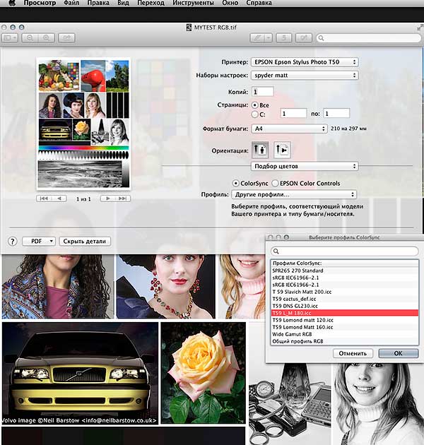

|    Сообщение #1630 Отправлено 14 июля 2014 - 17:45   ЮХа
Попробовал несколько вариантов печати из разных программ с применением спайдеровского профиля. Странно, но лучший результат (все отпечатки визуально идентичны) был получен по методу от Nixon55: цветом управляет принтер, а в настройках принтера (Color Sync) указать профиль. Три программы (DPP, Aperture, и даже "просмотр") показали практически одинаковые результаты. Фотошоп при стандартном подходе (управление цветом фотошопу и указание профиля) убил детали в тенях, хотя с цветом не наврал.

|    Сообщение #1631 Отправлено 14 июля 2014 - 18:14   Nixon55
Просмотр сообщенияЮХа сказал:
Странно
Ничего странного. Кто то один должен управлять цветом. Сама система справляется с этим должным образом.
И тут результат должен быть идентичным. У меня так оно и есть. Скорей всего метод рендеринга был выбран другой и компенсация чёрной точки.
