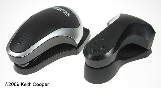

Да, поменяли только дизайн. У меня датчик из нового комплекта (на картинке он справа) При подключении к компу, в своей родной спайдеровской проге он опознается как 1005-й.

Да молчат они там как партизаны. Два раза уже писал... Тогда зайду с другой стороны. Какой удобней в использовании? Линейка в каком комплекте лучше и т. д.
| Сообщение #1586 Отправлено 01 апреля 2014 - 20:27
Линейкой комплектуется только правый на картинке. Он же и по руке поудобней. Хоть и индивидуально вполне м.б. Были оба в работе.

Вот что ответили из службы поддержки:
"Устройство с формой корпуса как на фото слева может сканировать шкалы только по отдельным полям. Оно в настоящее время более не производится.
Устройство с формой корпуса как на фото справа может сканировать шкалы также по полосам.
Других отличий нет, независимо от надписей и логотипов на устройстве, названий и артикулов.
Софт SpyderPrint, в т.ч. последних версий, работает с обоими сенсорами, с первым сканирует только по полям, со вторым – по полям и по полосам.
с уважением,
/менеджер по продукции Datacolor, Microtek, Pantone, X-Rite/"

Собственно о чем я и говорил. Т.е. сам датчик тот же, просто добавлен функционал в виде стрип-режима. Принцип и точность измерений не изменились.

Точность у них разная, я делал 10 кликов на белой бумаге, в SpyderStudio (который с лева) цифры после точки
(например 1.34) каждый раз, разные (+)(-) 5,6 иногда больше, (например 1.58 или 1.64)
SpyderPrint S4SR100 из 10 кликов только в 2х или максим 3х случаях из 10,
вторая цифра после точки меняется на 1 или 2 (например 1.35 или 1.33).
Причина тому конструктивные особенности SpyderPrint S4SR100, это можно проверить
приподняв головку на полтора, два сантиметра над листом бумаги, и нажать кнопку.
В SpyderStudio вы увидите 6 цветов, которые двигаются по кругу,
а в SpyderPrint S4SR100 их 12 или больше, трудно сосчитать, в общем сплошной цветной круг без разрывов.
И оттенков больше, и поэтому точность выше, хотя головки у обоих одинаковые, Datacolor 1005.
Линейка у SpyderPrint S4SR100 очень удобная, я без труда замерил мишень с 579 патчей на одном
листе формата А4, получился отличный профиль без оттенков в тенях и светлых местах.
Правда я сейчас перешёл на ColorMunki, потому что его поддерживает Agryll, и можно работать
из командной строки, и можно строить профили CMYK. Хобби у меня такое, хотя особой разницы в профилях я не очень то и увидел.

А вас точность не устраивает?
Меня сам класс прибора уже не устраивает. Вполне реально, что Valeriansis прав и у версии studio повторяемость замеров стабильнее, но сам прибор по моему мнению относится к разряду продвинутых игрушек. Т.е. прибор никак нельзя отнести к разряду профессиональных. Я сейчас уже думаю о приобретении прибора с автоматическим считыванием тестовых шкал, т.к. в идеале нужно строить профили для каждой партии бумаги и чернил. Если помножить это на количество принтеров, то вручную считывать мишени становится все сложнее. Да и качество построения профилей с профессиональным прибором намного выше. Повторюсь - если печатаете не часто и в основном для себя и друзей spyder вполне подойдет, но стоит в любом случае приготовиться к танцам с известным инструментом :) Рекомендуется использовать сторонний софт, с родным у меня (как и у многих по отзывам) так ничего путнего и не вышло.
