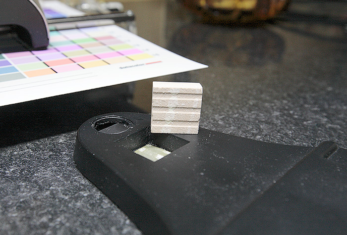

Сегодня я окончательно доломал "спайдер". Точнее, "принт фикс". Как известно, первая модель измерителя шла именно под этим именем. Возможно, производитель учёл ошибки и сделал более совершенное устройство. А вот в первой модели была возможность калибровки по "белому" и "чёрному". В качестве эталона чёрного использовался обрезок ...керамической плитки.
| Сообщение #1568 Отправлено 03 марта 2014 - 20:42
Юха, а что это за приспособа видна на фото в левом верхнем углу? Это направляющая для считывания патчей?
Epson L-800, Epson T-50, Epson WF-7510, Canon IP-4840, InkTec 10, Hameleon EР-390, SpyderStudio SR.
| Сообщение #1569 Отправлено 03 марта 2014 - 20:53
а это можно посмотреть в теме "Кому делать нечего"-там полное фото.
