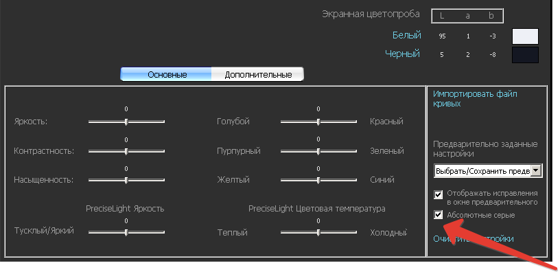

Я ввел вас в заблуждение насчет серого клина - он не идеален и похоже тоже сдвинут в желтую часть. Просто я оцениваю на глаз, а это не очень надежный прибор.
Тогда следующий вопрос. Как правильно скорректировать желтизну. Я просто сдвигаю ползунок "Желтый-Синий" в сторону синего. Желтизна уходит, но появляется паразитный синий оттенок. Начинаю играться с другими ползунками, в том числе с насыщенностью и яркостью, в итоге вместо приборного профиля получаю профиль сделанный на глаз, с опять же нарушенным серым клином. Т.е. прихожу к тому что было без профиля.

надо начать с самого начала а именно с поверхности на которой Вы промеряете свои мишени, по логике вещей она должна быть либо белой
Стол у меня желтый, поэтому я просто подкладываю под мишень несколько листов такой же бумаги.
Калибровку делал по штатному кругляшу и по куску пластика от сендвич-панели.
b в черном у меня -4, в белом -7.
Сейчас попробовал снять галочку Абсолютные серые - ЧБ изображение более-менее нормально (хотя в некоторых тонах есть примесь пурпурного), но цветные изображение желтят так же как раньше.
Ну и естественно ещё до замеров при печати мишений тоже необходимо соблюдать правила.
Настройки в драйвере выставлены в "ICM Выключено (без цветокоррекции)", отпечатки сушил разное время - от часа до нескольких суток. Какие еще правила есть?

у меня же наоборот немного пурпурит, с этим я разобрался изменив значение канала а на 1 значение
А что это за канал, и как изменить его?

В принципе я вроде бы добился более-менее приемлемого результата. Хороший эффект дает: 1. отключение абсолютных серых, 2. уменьшение насыщенности, 3. регулировка канала а в черном или белом. Остальное уже всё нюансы, на вкус и цвет.

Вот мой результат, чисто для сравнения.
Видно что в полутени присутствует краснота, избавится не удается. Но вообще на отпечатке она заметна в гораздо меньшей степени, чем на скане, меня устраивает.
