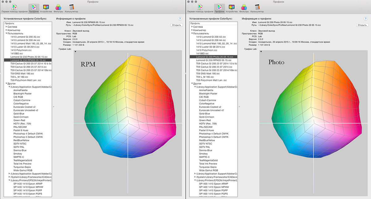

Есть на Мак ОС утилита ColorSync.
Вот как выглядят изображения профилей, построенных Спайдером для двух режимов печати RPM и Photo. Бумага Ломонд глосси 230
| Сообщение #1791 Отправлено 20 апреля 2015 - 19:49
Ну выглядит и выглядит... Огрызки любят городить "эффЭкты" для лохов. Пользы от этого - НОЛЬ.

| Сообщение #1793 Отправлено 20 апреля 2015 - 20:13
Чего не скажи, чего не покажи
Так может лучше молчать, чем х..ню всякую нести?
В чЁм польза этих картинок? Что они показывают, чем помогают при печати? Отметиться на форуме? Дык лучше анекдот тогда в соответствующей теме

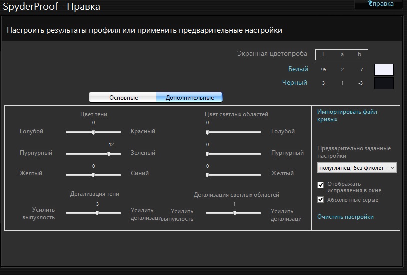

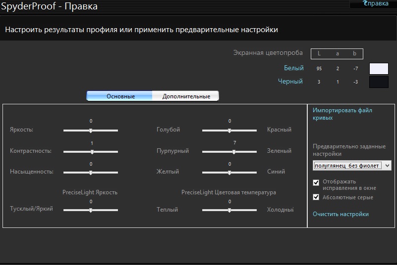

Походу нарыл где ковырнуть фиолетовость на темных (серых, синих и т.п.) объектах . Выкрутил на +12-14 позиций Цвет тени: Пурпурный-Зеленый. В сторону зелени. И накинул в основном окне общей зелени до +7. На экране ужасы, а на фото приемлимый резеультат. Вот какого фига софт сам не компенсирует синьку...

| Сообщение #1796 Отправлено 23 июня 2015 - 13:54
Сегодня вечером скину настройку. Да дважды. Был эксперимент и я ориентировался по штанам девченки (джинсы) и по клетке синего в наборе цветов. Если крутануть чисто тень, то было не достаточно, хотя может побольше бахнуть, но возможно уже запаса не хватит ползунка, пока не пробовал короче, ибо уже псих был и бумаги жалко. На матовой потом поэкспереминтирую. Может быть, может.. чуть чуть ухели цвета общие, но это чисто себя накрутить, но с экраном разницы не заметил. Экран откалиброван. Повторюсь, при настройках на экране тестовой картинке полный ужас, только при печати видно что все нормально. На суперглянце я тень ещё на 2 пункта добавлял. Т.е. полуглянец ломонд 260 тень пурпур-зелень +12, суперглянец бриз кажется +14.

| Сообщение #1798 Отправлено 24 июня 2015 - 04:21
Вот. Главное окно
| Сообщение #1799 Отправлено 24 июня 2015 - 09:28
Если верить мануалам, абсолютный серый влияет скорее на черно-белую картинку. Поверьте, я чет ток не ставил - не работает. Это единственное что вправило мозги принтеру. Попробую сделать скан копии фоток, но сканер древний, ну может хоть видно будет что получилось.
