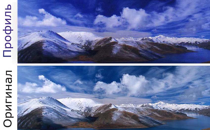

Просмотр сообщенияEgud сказал:
Ну вот, ещё картинка
Нормальная картинка. Синее небо 9000 К и жёлтый закат 2700 К. Одно чуть холоднее, другое - чуть теплее. Чё не нравится? На вкус и цвет товарищей мало найдется.

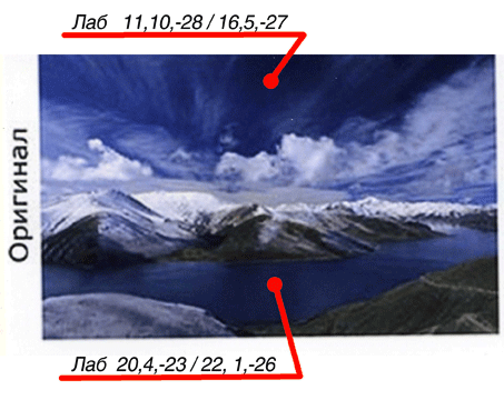

Вот распечатал Ваш "оригинал" на голимом Ломонде глосс 170 ИнкТек 0005 с профилем Спайдера 255 патчей+серые Там у Вас внедрен какой-то профиль "только для 32 бит"!
Первые цыфры по источнику из фотошопа. Вторые - замеры датаколором через час после печати. В аттаче скан распечатки.
  • Прикрепленное изображение: img007.gif

ЮХа, посмотрите внимательно на картинку, особенно на светлые облака, особенно на снег - на оригинале он белый, с лёгким оттенком голубого, с профилем снег фиолетовый! И тут уже не особенности восприятия или вкуса - в природе фиолетового снега не бывает! Спайдер3Принт врёт!!!-(
гога 2, трудно увидеть на столь маленькой картинке, да ещё после автоматического применения профиля фотошопом, но по-моему у вас облака и снег хоть и насыщенней оригинала, но нет там фиолета. В любом случае, я не понимаю, чем разница в цифрах поможет мне изменить мой профиль? Я так думаю, что ни чернила, ни бумага не виноваты, если через драйвер синий (особенно, его светлые оттенки) нормальный, только после профиля фиолет.
  • Прикрепленное изображение: DrayverSpyder_.jpg

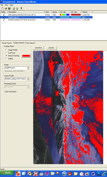

Откройте значения измерения белого поля распечатанной мишени,положенной на подстилке из белой бумаги (сколько?), и с подложкой черной бумаги (или черного корпуса эталона). Разница есть? Чем она вызвана? (Ответ:влиянием переизлучения отбеливателя через бумагу от подложки).
В аттаче показано сколько в иходном файле лежит,например, за гамутом моего профиля .

  • Прикрепленное изображение: Безымянный.gif

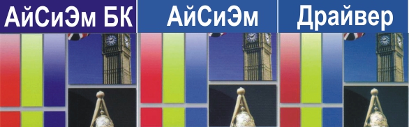

Профиль с АйСиЭм, с отключенной галочкой Без коррекции цвета выдаёт странный результат: синий из "РГБ" получается нормальным синим, а вот небо всё-равно фиолетовое. При этом цвета во всём профиле сильно искажены, навряд ли их получится поправить ползунками. А может и попробовать...
Во вложении наглядно видно подмено тёмно-голубого на синий, если сравнивать АйСиЭм и Драйвер - столбцы голубого почти идентичны, небо разное; с профилем и столбец и небо - синие вместо голубого (фиолетовые)
Прикрепленное изображение: АйСиЭм.jpg
