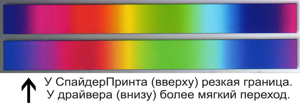

|    Сообщение #1223 Отправлено 23 августа 2012 - 16:37   Egud
На распечатке виден резкий переход от синего к маженте, может из-за этого фиолетит?Прикрепленное изображение: S_D_1.jpg
Евангелие от Матфея 7:6
|    Сообщение #1224 Отправлено 23 августа 2012 - 17:35   ЮХа
Зато, из зелени в синь драйвер проигрывает. :)
|    Сообщение #1225 Отправлено 24 августа 2012 - 10:05   Egud
Та мне сейчас не до этого. Подскажите кто-нить, куда копать, чтобы от фиолета избавиться. Ну хоть какие-нибудь предположения...

|    Сообщение #1226 Отправлено 24 августа 2012 - 10:58   ЮХа
Много чего влияет. Например, калибровка, точность совмещения измерительной головки с патчем, иная поверхность под измеряемой мишенью, внешний свет. Но в основном - кривизна дешёвого софта. Особенно, для ОС Win. ИМХО.
