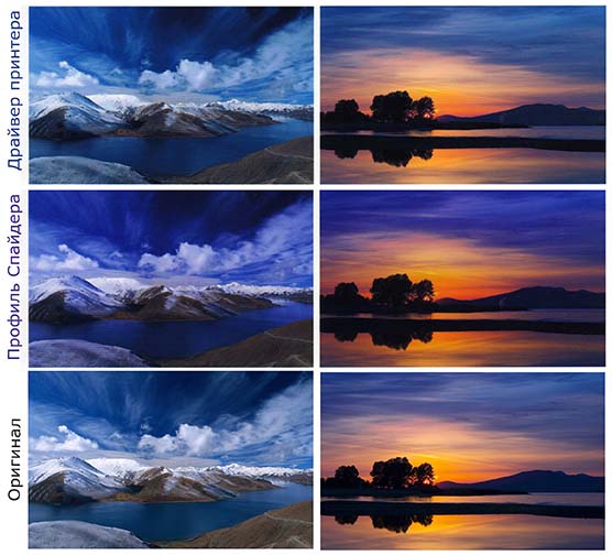

1) меряю патч 1-Е в Фотошопе - L30, a68, b-112; 2) распечатанная мишень перед считыванием L22,68, a16,64, b-48,48; 3) распечатанная мишень с профилем7, . L22,38, a14,1 b-48,45
Это говорит,что данная связка чернила-бумага не способна "сделать" синее, чем L22,38, a14,1 b-48,45. Остальное находится за гамутом(охватом) и подравнивается под упомянутую цифру. Попробуйте посмотреть в шопе в окне View|Gamut Warning или в окне печати поставить галку Gamut Warning. Внегамутные цвета станут серыми.

гога 2, не знаю конечно точно, но данный факт (цифры) я объяснению изначально неточным построением профиля. ИМХО, где-то ошибка вначале вкралась (может виноват "белый эталон"?) Построение профиля начато с ошибкой, вот на выходе и имеем L22,38, a14,1 b-48,45. А как же объяснить тот факт, что такой дефект наблюдается на трёх принтерах, один из которых пигментный, а два носителя, из подопытных - обычный картон. Если из драйвера обычный картон и Инк-мейт способны напечатать нормальный синий, глянцевая фотобумага способна передать нормальный синий, а из профиля "фиолетит", значит не способен СпайдерПринт передать синий (изначально где-то ошибка).
Открыл картинку (Тёмно-красно-коричневая сосна, растёт из жёлтой пшеницы, крона на синем небе), Печать - Цветом упр. ФШ, назначил профиль, ВнеГаммута - и вижу обозначение серым только на сосне и её тени. Более того, назначаю профиль, считанный из осветлённой мишени - вне гаммута только небольшая площадь внутри тени. Хм...
Точно Спайдер косячит!!!

interfer, очень внимательно читал я тему. И не раз читал. Про пятачок обратил внимание, когда у меня ещё Спайдера не было. Уже тогда вкрались сомнения, на счёт его практичности. Пятачок не очень сильно измазан, заметно стал белее, после протирки ММ (в ыне внимательно читали мои сообщения - протирал!) НО значения измерений при клаибровке почти не поменялись.

Хоть бы скан какой-нибудь "фотки" посмотреть. А то как-то эфемерно всё.
| Сообщение #1259 Отправлено 02 сентября 2012 - 18:02
Евангелие от Матфея 7:6
