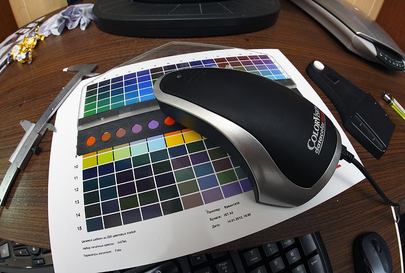

PulinP, прошу прощения за "оперативный" ответ. Я изголялся с мишенями ради спортивного интереса и в целях экономии бумаги эпсон. Не могу с уверенностью развеять ваши опасения, но я исходил из того, что сам окуляр значительно меньше чем "периметр" колодца в котором он расположен. Если перевернуть прибор, то без труда можно в этом убедиться.
