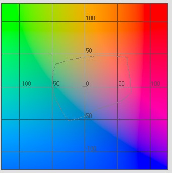

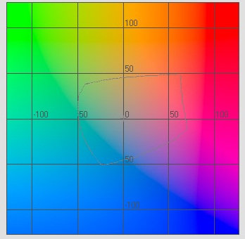

| Сообщение #989 Отправлено 16 февраля 2013 - 10:13
Посмотрите пожалуйста,
Вот этот профиль мне построил родной софт по двум мишеням (сначала одну измерил, потом печать другой).
А вот это я попытался замерить по 640 патчам:
Я понимаю, скорее всего эти проёмы из-за плохого чтения патчей. Но почему в итоге граница идёт ровно там же, где и в первом случае? То есть расширить её никак не удастся? Какой бы качественный не был промер?
| Сообщение #990 Отправлено 16 февраля 2013 - 10:53
AptPupil:
Промер либо качественный, без ошибок.
Либо с ошибками.
У вас почему-то с ошибками.
Судя по последнему посту причина проста. Родные мишени имеют крупные патчи, с которыми вы справляетесь. Не родные - много мельче и вы не в состоянии точно их считать (может руки дрррожжаааат или ведете не с той скоростью, или забываете завести прибор на белую кромку листа и т.п.).
Талдычить устал, увеличьте патчи, в ширину и в высоту. Можете попробовать Argyll:
http://www.argyllcms.../Scenarios.html
Либо с ошибками.

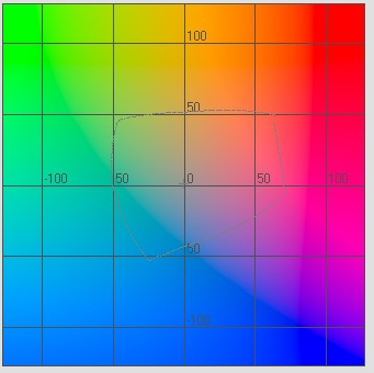

Сейчас сравнил профиль с родного софта:
Незначительно хуже получилось. Но в целом очень похожий охват. Возможно, это потому что патчей было всего 400. Но в родной программе их намного меньше, а получается не сильно хуже.

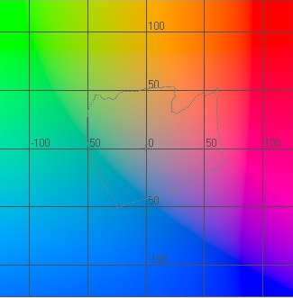

| Сообщение #1000 Отправлено 17 февраля 2013 - 09:52
Построил профиль глянцевой lomond 270гр. По 1000 патчам,размер 10на10.
http://yadi.sk/d/XnxYU2N62ermb
Вот файл измерений. Профиль построился без ошибок, с охватом проблем нет. Но на бумаге всё получается как-то бледно, неконтрастно. С чем может быть связано?
Как нужно печатать тестовые мишени (и потом фотографии) в фотошопе: в каком режиме? Абсолютный или относительный колометрический?
