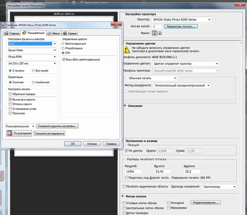

idontbite,
Ну вот конкретно на моём и вашем скрине настройки разные.
Но я видел в инструкциях различных, что ставят (или просят ставить) "относительный колометрический).
Я вот сейчас сделал для матовой бумаги Bursten 120гр. Профиль из 1000патчей. Вроде всё нормально.
Есть вообще, какая-то бумага, на которой заведомо хорошо будет получаться? Чтоб именно технику отладить. Хочу попробовать 400 патчей, например, вместо 1000. Но большего размера.
| Сообщение #1023 Отправлено 19 февраля 2013 - 12:38
AptPupil, почитайте про эти интенты. Что ставить, решать Вам. Там по разному сжимается охват. Более точная передача сцены вроде как в perceptual. Мне больше нравится relative.
