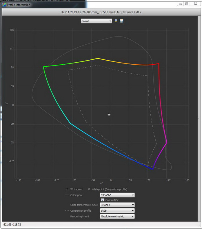

В общем всё получилось НО профиль какой-то синий получается. (((
Вот что выходит.
Вот тут пишут http://www.penta-clu...argyll-часть-i/
теперь поставте яркость на минимум, а контраст на максимум
и запустите
dispcal -yl -ql -g 2.2 -o may_profile may_profile
и дальше
медленно снижайте контраст на мониторе.... сначала он не будет меняться...(в насыщении)
а затем начнет! Как только начнет меняться, оставте его таким как есть.
То-же самое надо проделать с каждым из каналов RGB.
Контраст и каналы RGB надо оставить в таком положении что,
увеличение их на клик приводит к увеличению яркости.. а на 2 и более уже нет..
запомните их и НИКОГДА не выходите за эти значения в большую сторону..
Не важно при этом, какого цвета у вас стал монитор... нам нужны только предельные значения насыщения
Правильнее конечно, оставить контраст на максимуме и добиваться выхода из насыщения каналов RGB, но я почему-то так не делаю..
Ещё в одной статье про это написано следующее:
Регулятор яркости следует устанавливать в минимальное значение, при котором ещё можно различить детали в тенях, а регулятор контрастности — в максимальное значение, при котором светлые тона достаточно яркие, не сливаются (не возникает «режима насыщения», говоря по-научному) и комфортны для глаз. Калибровочное программное обеспечение выводит на экран соответствующие изображения, чтобы можно было оценить правильность регулировок зрительным
тут всё как бы понятно, но как ориентироватся в этом агриле?! выставлять яркость на 0 а контраст на 100?! нет никаких таблиц с градациями. не понятно.
мне нужна яркость 100 кандел, а эту яркость можно сделать разными соотношениями контраста и яркости!!!
Какой соотношение яркости и контраста, ну грубо говоря - чего больше должно быть, а чего меньше?
Алгоритм калибровки ведь в целом одинаков? Я прав? Ну последовательность действий и настройка монитора.
