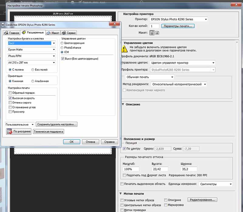

2. Печатаем выбранную мишень с отключенными настройками управления цветом в фотошопе (цветом управляет принтер) и принтере (ICM off).

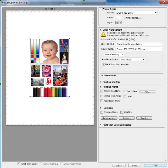

9. Печатаем фото с управлением цветом в фотошопе, Выбираем обычно Perceptual или Relative и наш профиль. В НАСТРОЙКАХ ДРАЙВЕРА ВСЕ ТАК ЖЕ, КАК ПРИ ПЕЧАТИ МИШЕНЕЙ (бумага, ICM off и т.д.)
