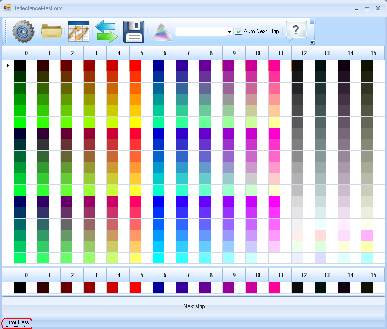

То ли я туплю... то ли я все таки дурак :unsure:
Ситуация следующая.
Для начала исправил с систебе "," на ".". Скачал с офф сайта ColorLab_v2.8.13_PC, сделал им референц файл, который прочитался и прошлой версией и новой версией MunkiWizard... результат...
Прикрепленное изображение: NewMunkiWizard.PNG
Не сохраняет *icc. Что за ошибка сказатьне могу, частично не видно. Что у меня с руками\мозгами не то?
|    Сообщение #342 Отправлено 08 января 2011 - 03:29   whs

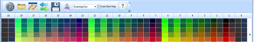

|    Сообщение #344 Отправлено 08 января 2011 - 23:37   Dmitriy_KZ
Всем доброй ночи!
В общем я вчера ночером победул!, сделал таки два профиля, один под матовую бумагу (Lomond), второй для глянцевой (Salute). В режиме Scanning Сorr. (Scanning correlation), не все цвета "адекватно" воспроизводятся, плюс пропуски...(но это я думаю руку "набить надо"), по этому промерял каждый патч в отдельности ч-з Spot. и не понял одной вещи. На обеих бумагах при печати через построеные профили обнаружился недостаток красного! Сегодня просмотрел сохраненные вчера текстовые файлы, а затем перемярил обе мишени еще раз... скрин прилагаю
Прикрепленное изображение: 3.PNG
Это у меня проблемы с мункой? Или что это? Почему белый=розовый? Возможно ли это исправить?

|    Сообщение #347 Отправлено 09 января 2011 - 11:35   parasolid
Просмотр сообщенияwhs (8th January 2011 - 11:40 PM) писал:
Андрей, не получается юзать Scanning correlation, стабильная ошибка чтения стрипа. Чем это обусловлено?
Тут дело вот в чем.., повторюсь. Библиотека ColorMunki позволяет распознавать патчи при считывании стрипов - полосок. Имеется два режима - correlation и basic. Первый сделан для считывания стрипов тесткарт с контролем по референс-файлу. Плюс этого режима - можно считывать в любом направлении и контроль ошибок осуществляет сама библиотека. Но в этом режиме есть косяк X-Rite - некоторые патчи (точно не могу сказать какие) не считываются. У меня на стандартной 729-и патчевой мишени Монаки стабильно 3 или 4 строки не считываются в этом режиме, приходится переходить на режим basic. И к сожалению, т.к. используется функция библиотеки ColorMunki от X-Rite, то как-то повлиять на нее я не могу.
Второй режим считывания стрипов - basic, распознает патчи нормально, но нет проверки правильности считывания. В своей программе я проверяю только количество распознанных патчей, но не их "содержание".
И еще один косяк X-Rite, только теперь самого профайлера - иногда, при определенных измерениях, не строятся профили. Раньше таким страдала Монака, но в более новых версиях ее "подлечили".
Просмотр сообщенияDmitriy_KZ (9th January 2011 - 12:37 AM) писал:
Вроде особых проблем не должно возникать. Главное не мельчить с размерами патчей и вести прибор при измерении небыстро и равномерно. Патчи делать размером не менее 10-12мм по стороне движения прибора +(1..2мм) на зазор и 8-10мм в ширину. У меня, например, стандартная 729-и патчевая монаковская карта умещается на 2-х листах (см. аттач).
В ваших измерениях я криминала не вижу. Белые патчи для матового Ломонда Лаб (94.5,-0.3,-0.3), для Салюта (93.6,-0.4,-1.1) имеют нормальные значения. Хотя косяк замерами Салюта имеет место быть- видите излом на кривых?
То, что отображается в таблице в программе, нужно лишь для принятия решения о правильности считывания стрипа (ну чтоб видно было, если вместо красного будет синий цвет и т.д. :) ).

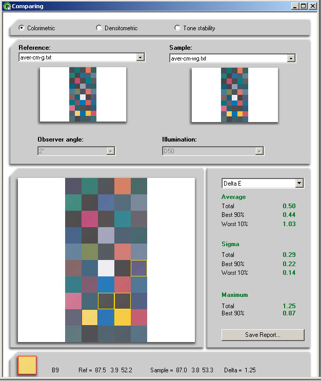

Референс 1й тест-карты из софта мунки. По нему в ColorPORT сгенерировал 2 карты для i1 с разноцветными гапами и для DTP22 без оных. Промерял в NewMunkiWizard по 3 раза с последующим усреднением результатов. Причем в режиме correlation все читалось на ура. Результат на скриншотах. Вот какого рожна порой ни в какую не читаются некоторые стрипы? Где закономерность?
  • Прикрепленное изображение: aver.jpg
  • Прикрепленное изображение: CM_wg.jpg
  • Прикрепленное изображение: CM_g.jpg

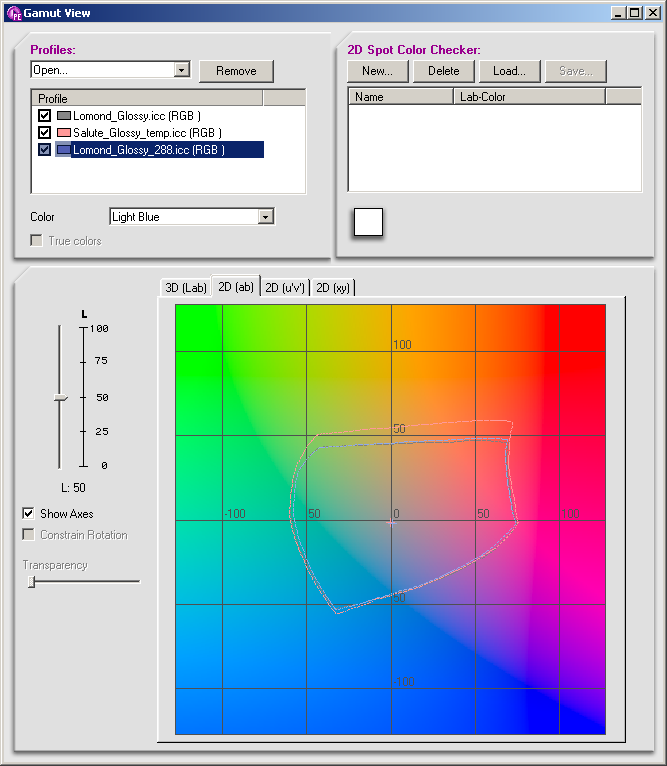

|    Сообщение #356 Отправлено 12 января 2011 - 10:46   Dmitriy_KZ
Всем привет!
Для начала, parasolid - Большое Тебе СПАСИБО, за NewMunkiWizard!
Разобрался таки с ней. Если не возражаеш, могу сделать небольшой User Guide в *pdf для начинающих. Включиш его в архив.
Теперь собственно вопрос к знатокам:
whs несколько дней назадсказал что мол 288 патчей сгенерированых в ColorLab 2.77 маловато будет...
parasolid выложил свою большую мишень на 729 патчей.

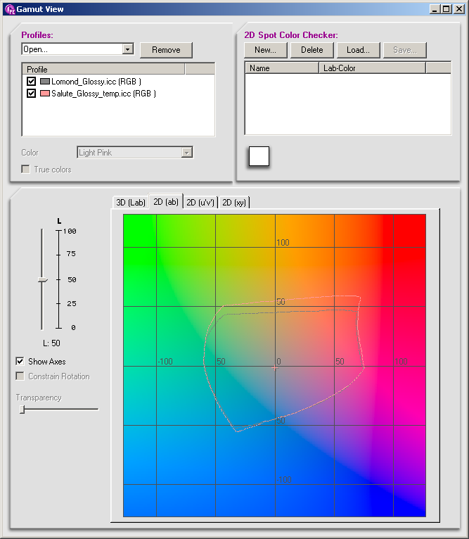

Я ее естественно скачал, распечатал и сегодня утром у меня руки добрались до промера. Померил (какое это удовольствие мерять не по единичным патчам, а по строкам), сохранил, сделал *.icc, открыл его в ProfileEditor для сравнения с предыдущим... и пошел мярять в ручную. Нифига...
Результат промера 729 патчей был верный. Вот скрин 729 ProfileEditor_а
Прикрепленное изображение: ohvat.png
Цветовой охват заметно отличается.
Принтер один и тот-же R220, чернила одни DCTec, бумага Ломонд А4 и Салют R4.
Это что "качественная" бумага или хорошая мишень?
Сегодня с утра свою мишень (4хR4) переделал в одну А4 и распечатал на Ломонде... если руки вечером дойдут, промерю.
(Не особо верю в качество Салюта, визуально Ломонд лучше, и он быстрее выгарает)
|    Сообщение #357 Отправлено 12 января 2011 - 15:56   Dmitriy_KZ
Промерил 288 патчей на Lomond_е
Прикрепленное изображение: ohvat_1.png
whs и parasolid можите промерить?
|    Сообщение #358 Отправлено 12 января 2011 - 17:39   whs
Просмотр сообщенияDmitriy_KZ (12th January 2011 - 07:56 PM) писал:
можите промерить?
Не проблема. Файлик в 200 кб и тут разместить не грех, с того хламовника забрать не могу Только смысл какой? Если бы была напечатанная карта. Принтер-бумага-чернила другие. И в связи с чем вы зациклились на охвате?
