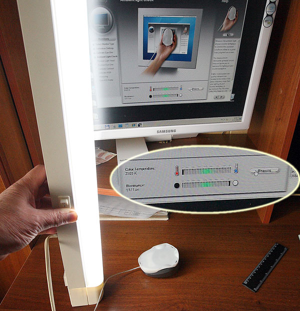

Еще раз: в программе eye-one match 3** есть функция Perform ambient light check (измерения интенсивности и цветовой температуры внешнего освещения). Так вот, вначале, проверял соответствие цветовой температуры различных ламп. Всё сходилось. Если я освещал приборчик лампой дневного света с цв. температурой 6400К, то значение, показанноее в программе было очень близко. А вот теперь:
Согласитесь, что для лампы OSRAM L 18W\965 DELUXE COOL DAYLIGHT 2200 К, измеренных приборчиком, ошибочный результа!
Аналогично, в режиме далнейшей процедуры калибровки прибор требует уменьшить количество красного. Уменьшаю до нуля. Прибор не реагирует на это уменьшение.
Проверено на двух различных компьютерах, с различными версиями ОС, с различными версиями eye-one match и различными мониторами.
Что скажете?
Что скажете?

А чего говорить, прибор испортился.
Но! Как это не странно звучит, существует вероятность, что при White Point: Native монитор будет откалиброван правильно.
Если же не повезет, тогда прибор - в мусорное ведро.

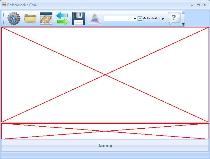

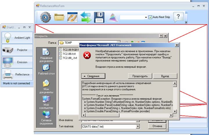

1. Запускаю ColorLab -> Выбираю готовую мишень "TC2.0 RGB" -> Сохраняю в *tif мишень и в *txt (я так пологаю референц).
2. Отпечатал из Adobe Color Printer Utility мишени.
3. Запускаю NewMunkiWizard -> Открываю *.txt получаю вот:
и вот
Вот собственно как выглядит мишень
Вот *.txt файл сгенерированый ColorLab 2.77
Что я делаю не так?
Не за долго до НГ стал счастливым обладателем ColorMunkiPhoto. Собственно возникливопросы...
Что я делаю не так?

проверьте установленные версии framework, обновите framework до последней версии, скачайте через оф сайт мелкомягких.
| Сообщение #335 Отправлено 05 января 2011 - 11:25
Снес все .NET Framework начиная с 1.0 и по 3.5 (поставленный уже мункой), скачал .NET Framework 3.5 SP1 = не помогло, установил .NET Framework 4.0 Full = ни-фи-га.... видимо клиника :(. На семерке работает, нет?

idontbite, whs - Спасибо большое... только у меня вопрос. Я так и не понял, как Вы пересохранили мой файл, в то, что открылось без проблем в NewMunkiWizard?
Мои действия:
1. Открываю ColorLab 2.77
2. далее File -> Open Special -> TC2.88 RGB Reference
3. отльчно! открылось!
4. далее File -> Export -> TC2.88 RGB Reference.TIF
5. и так тифофский файл 16х18 пикселей имеем, обработаем его уже в Шопе...
6. далее File -> Save as\Export (значения не имеет) -> TC2.88 RGB Reference.TXT получаю один и тот же файл, который не открывается в NewMunkiWizard.
Если сравнить заголовки то отличия есть, между тем файлом что получается у меня и файлами полученными от idontbite, whs.
Мой
LGOROWLENGTH 18
CREATED "1/4/2011" # Time: 23:21
KEYWORD "SampleID"
KEYWORD "SampleName"
BEGIN_DATA_FORMAT
SampleID SampleName RGB_R RGB_G RGB_B
END_DATA_FORMAT
NUMBER_OF_SETS 288
BEGIN_DATA
от idontbite и whs.
LGOROWLENGTH 18
CREATED "1/5/2011" # Time: 11:16
KEYWORD "SampleID"
KEYWORD "SAMPLE_NAME"
NUMBER_OF_FIELDS 5
BEGIN_DATA_FORMAT
SampleID SAMPLE_NAME RGB_R RGB_G RGB_B
END_DATA_FORMAT
NUMBER_OF_SETS 288
BEGIN_DATA
Вопрос, что я делаю не так?
Я понимаю, что 288 патча это не много... но хоть с этими бы для начала совладать...

Dmitriy_KZ, у вас версия ColorLab 2.77. Она, видимо, как разделитель в строке вставляет и табуляцию, и пробелы. Версия 2.8.3, походу, использует только ТАБы. Из-за наличия нескольких пробелов подряд в строке и была проблема с распарсиванием данных файла. Исправил этот баг - залил новый билд http://ifolder.ru/21172739
