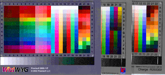

Кто подскажет? Написал Вольфу. Мишень IT8 7/2. А он пишет ,что для MonacoProfiller 4.8.3 она не подходит. Нужна Monaco професионал. Верно ли это ? Подскажите начинающему. Да у него на сайте две мишени IT8 7/2. Я правильно понял это для разной бумаги или как?

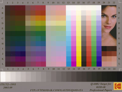

Седой57 Мишени IТ8 7/2 нужны только для профилирования сканера. Каждый профильмейкер тебует свой тип такой мишени. Эти мишени различаются столбцами 20-21-22,которые являются ключем при использовании стандартной опции софта. Вот пример для WIZIWIG,MONACO,WOLF. Свои поля у KODAK,SILVERFAST,AGFA.

гога 2 (17th January 2011 - 05:33 AM) писал:
еще вот такое встречается
