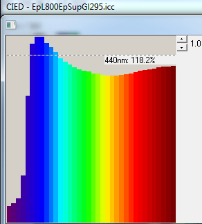

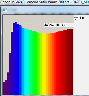

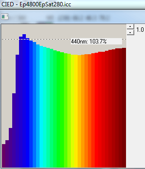

Нейтральность серого зависит от вашей бумаги. Если она имеет явно выраженный оттенок, то возможно стоит и серый сдвинуть.
