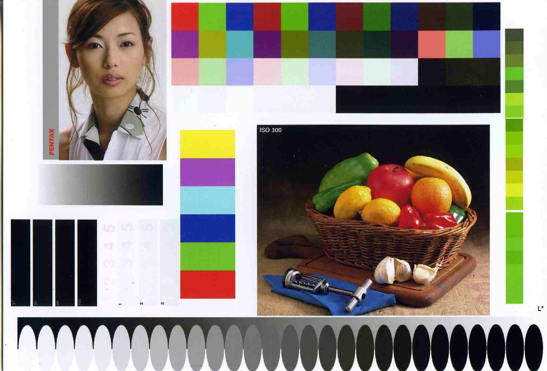

Изображение сильно желтит, с какой-то дымкой, на Kodak уходит в коричневый цвет. Скан вышлю завтра.

denissnz, Может просто стабилизация не прошла? У L800 на родных чернилах и премиум-бумагах очень может быть. Поэтому я и отказался от родного софта (хотя пользоваться им вполне можно), так как с ним затруднительно сушить мишени по 5-7 дней (для L800), с последовательной печатью... Попробуйте мастермунки.

Dimka66, да, хорошее объяснение, меньше суток не стоит даже оценочно смотреть.

Спасибо за ответы. Пробовал через сутки - та же самая история. Может быть в настройках принтера что-то не так?

Скан вышлю завтра.
скан-то где ? профиль полученный тоже покажите.
иногда путают при заправке лайты с основными цветами, тогда бардак. потом надо чтобы тесты дюз и печати были хотя бы нормальными (мы не видели чтобы оценить).
если у принтера какая-та не стабильность при печати, то профили строить бесполезно.

Красивое слово:" наблюдается завал в тенях"! И как его по гскану определить/оценить? И кем и как этот "завал" был наблюден? Имхо хорошо бы всю веточку и в ней про проверку профиля проштудировать.
