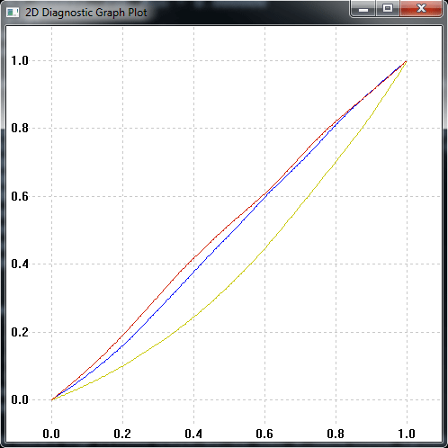

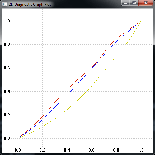

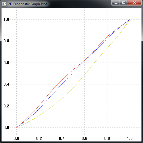

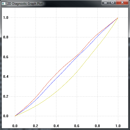

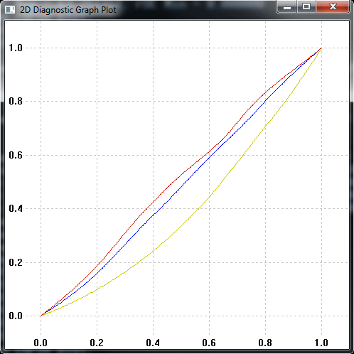

Провел ещё несколько экспериментов с ColorBase, в процессе которых не смог увидеть разницу не только между калибровками по эталонным референсам для i1 и SpectroScan, но даже между отпечатками с калибровкой и без. Причем как визуально, так и инструментально. Сначала использовал бумагу Lomond Super Glossy Warm 295. Печатал калибровочную мишень, затем проверочную, и калибровочную мишень Agrill'а до и после калибровки. И всё это в двух вариантах: с эталонными референсами для SS и с подменой референсов от i1. Среднее dE между разными вариантами не превышало 1.5. На картинках калибровочные кривые, которые выдал Argill для каждого варианта. Разница очень маленькая. Может конечно мой принтер так близок к фабричному эталону? На нём ещё даже половина стартового комплекта чернил не израсходована. И никакой линеаризации не происходит (я правильно понимаю, что после настоящей линеаризации эти кривые должны стать прямыми диагональными линиями?). При этом сам ColorBase, по результатам промера проверочных мишеней, оценил color accuracy для варианта с эталонами SS ~66%, для i1 ~68%.
Далее, оставив подменённые эталоны от i1, решил попробовать бумагу Epson Premium Luster (правда из рулона, у той что в пачках, и которая предназначена для 3880-го, плотность немного другая). Ни визуально ни в цифрах разницы опять не увидел. Опять же, прикладываю калибровочные кривые Agrill'а. На них очень маленькая разница есть, но как её интерпретировать, не понятно. Color accuracy в этот раз оказался ~79%. Честно говоря, для родной бумаги ожидал большего. А у кого-нибудь получались значения выше?
Всё мерял очень тщательно. Подкладывал пачку той-же бумаги, не направлял прямой свет на бумагу (это, кстати, совет из хелпа к ColorBase), каждую мишень читал минимум пять раз с последующим усреднением (очень не хватало в Мастер Munki возможности многократного промера стрипа с последующим усреднением).
Тут, кстати, выяснился интересный момент. Каждый раз в начале сессии разброс первых замеров был выше чем у последующих. Такое впечатление что ColorMunki сначала "прогревается" и потом входит в режим и dE от среднего по всем проходам сокращается примерно в два раза. Никто с таким не сталкивался?
Не могу найти, где можно скачать x-rite prism sdk, который используется в мастер munki. parasolid, не могли бы вы подсказать, где его можно скачать. Если бы вы ещё поделились исходниками мастер munki, я был бы очень благодарен. :)
aVs, объясните, пожалуйста, про линеаризацию. Нужна ли она для Epson 3880 на родных чернилах, и возможна ли при печати через родной драйвер? ColorBase, как выясняется, не линеаризует. Остаётся только Agrill. Но его калибровочный файл напрямую включить в процесс печати в данном случае не возможно. Можно только использовать его для печати мишеней для последующего профилирования. Но потом всё равно нужно будет его встраивать в полученный профиль. Так зачем нужен этот лишний этап? Кроме того, мне больше нравятся профили, которые делает i1Profiler, чем Agrill (и в интернете пару раз встречал такое мнение). В них его можно встраивать? Ещё читал, что предварительная линеаризация помогает более оптимально распределять патчи при генерации мишеней. Но не очень понимаю, как это делать. Кроме того, в Agrill ведь можно сначала построить оценочный профиль, и на его основе потом генерить оптимальные наборы патчей.
