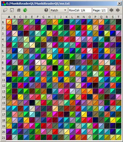

MunkiReader LT предназначен для считывания тестовых карт построения
профиля для принтеров и сохранения результатов измерения.
Дополнительно имеется возможность построения профиля со следующими
параметрами:
ICC Version = 4
Saturation = 0
Contrast = 0
NeutralizeGray = 50
CIE Illuminant = D50
Chromatic Adaptation = Bradford
Profile WhitePoint = (L* = 100, a* = 0, b* = 0)
Size TableAtoB = Medium(33)
Size TableBtoA = Medium(33)
Granularity = 16-bit
Более тонкую настройку профиля можно получить при помощи i1Profiler
X-Rite, используя сохраненые результаты измерения в MunkiReader.
Ссылка: Моя ссылка
Картинка: Моя ссылка

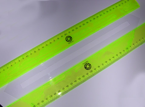

Добрый день (ночь). Я вот только сейчас освоил построение профиля с утилитой от Уважаемого Parasolid. Я сижу на Маке и очень обижен на него (10.8.4) именно невозможность отключить полностью цветокоррекцию при печати. Ну это отдельный разговор...
Хочу печатать из Винды. Соответственно могу воспользоваться утилитой от Parasolid.
Прочитал и исилил постепенно всю ветку, но не могу найти сейчас инфу по "приспособе (из линеек) и пр.)" для точного комфортного считывания патчей. Вручную без направляющих даже с максимальным размером патча уж больно тяжко.
Кинте, пожалуйста, ссылку об оптимальной "приспособе".
| Сообщение #1373 Отправлено 07 июля 2013 - 08:41
Для начала соорудил конструкцию для промера патчей, состоящую из 2 полупрозрачных линеек, наклеенных с помощью китайского 3гр моментального клея на прозрачную пленку – пластиковую обложку для переплета. В пленке вырезал прямоугольное отверстие для «глаза» шириной 12мм, длиной 290мм. Расстояние между линейками – по ширине сабжа с небольшим зазором. К сожалению, в магазине пленка была только формата А4, поэтому линейки пришлось расположить по ее диагонали. При наличии пленки А3 конструкция имела бы вполне респектабельный вид. Конструкция позволяет промерять патчи без нанесения вреда отпечаткам салазками Munki и обеспечивает его более плавное скольжение. Толщина обложки не вносит изменений в замеры (проверено экспериментально).
| Сообщение #1374 Отправлено 07 июля 2013 - 13:53

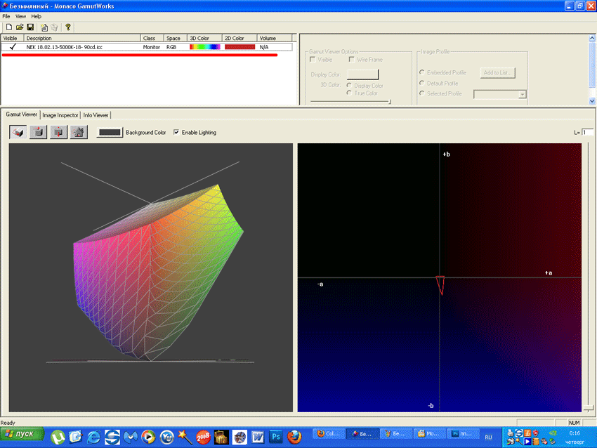

Подскажите, пожалуйста, куда копать в ситуации:
Калибрую монитор через ДиспкалГУИ, выставляю температуру, гамму пробовал 2.2 и сРГБ, настройки профиля medium и калибровки low, строю curves+matrix профиль. Монитор сбросил по умолчанию, вывожу из насыщения контраст и каналы. В общем, как обычно делаю. Но -в результате прилично урезается черный и белый - где-то на L7-9 с каждой стороны. Т.е. теней и светов не видно. Монитор Dell U2713HM. Правда, подключен по аналогу, т.к. нету ничего другого. Не могу понять где проблема - у меня обычно ноутбуки лучше показывают

А если попробовать штатным или "плебейским" I-math или даже Бейсикколором в автоматическом режиме?
Ну можно. А зачем? Эти волшебные программы расскажут мне в чем проблема и как ее избежать? У меня, в отличие от пилота есть много попыток и хочется ими воспользоваться чтобы устранить проблему, а не наугад тыкать
