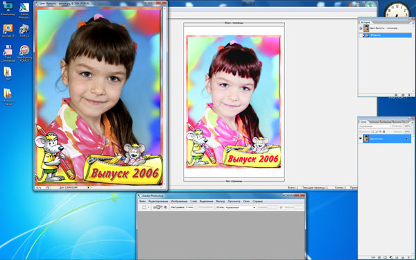

Сегодня шнур переставил в другой USB разъём, создал новый профиль,подумал, может питания не хватает?.. Ничего не изменилось. Вот фото скриншота монитора. Слева эталонная девочка, пользуюсь не первый год, так как мониторы были не калиброванными, то эталон всегда держу перед глазами для самокоррекции. Справа предпросмотр перед печатью. Как выглядит - так и выйдет...

| Сообщение #1405 Отправлено 05 августа 2013 - 15:44
Какая-то говно-картинка
Почему говнокартинка, может быть говнобумага
Предпросмотр порой показывает страшный жутяк. Я на него часто наоборот ориентируюсь - если цвета фиолетово-зеленые в нем, значит профиль применился, на печати вылезет нормально.
Все-таки последовательность действий скорее неправильна, чем прибор неисправен, ИМХО.
| Сообщение #1406 Отправлено 05 августа 2013 - 18:13
ghost
Говнокартинка потому,что ТС ,задавая вопрос и длинно и витиевато живописуя о своей опытности,не потрудился указать на скринах ни программу печати,ни полностью окно предпросмотра,ни настройки печати.
Спасибо,я (да и каждый печатник)знают,что изображение предпросмотра в фотошопе "исправлено" выбранным профилем.
ТС уже намекали и прямо говорили,что надо изучить и до буквы выполнять мануал и инструкцию, но он,увы,писатель.Он не потрудился указать источник покупки,но первым делом винит прибор.
| Сообщение #1407 Отправлено 05 августа 2013 - 18:56
Всем большое спасибо, наконец то разобрался. У меня глюк в системе. Все правильно работает, если поставить птичку - печатать без профиля. Она все-таки профиль использует, но его не извращает. У меня на одном компе семерка х32, а на другом х64. Глюк у обоих одинаковый, но извращают по разному, на этом их и вычислил...
| Сообщение #1408 Отправлено 05 августа 2013 - 20:55
ShadykViatheslav, Ну все правильно, печатать БЕЗ ПРОФИЛЯ вы говорите принтеру. А профиль применяет фотошоп. Т.е. если Вы в фотошопе примените профиль и в принтере не уберете эту галку, то Вам профиль на изображение накатит И принтер И фотошоп, вот и получите свои говнокартинки
Это не глюк, это фича. Так что учите матчасть
