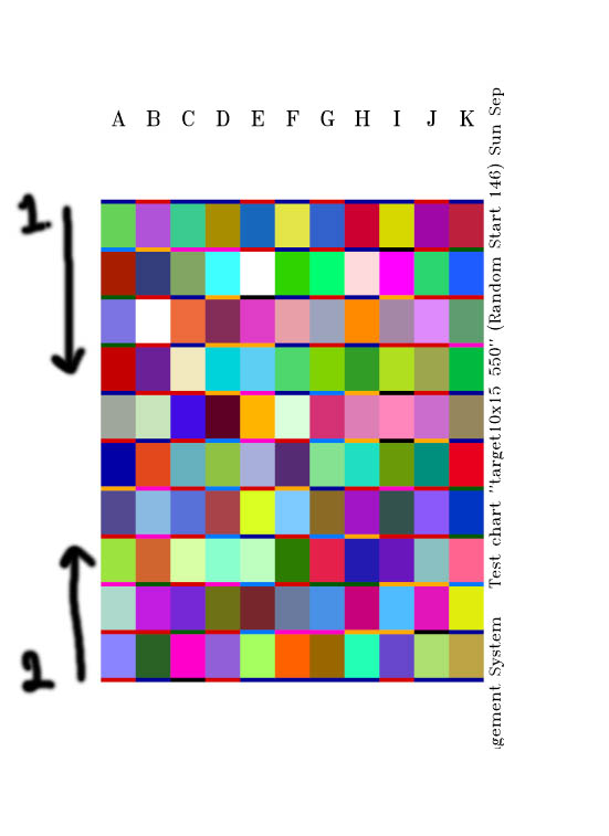

Скачал мишени 10*15 отсюда https://www.dropbox....tj3q/KK4eT4YcCr
Пытаюсь прочитать в munki wizard. Не могу понять в чем дело. Считывает только в режиме path. Correlate не читает.
В каком напралвении их читать?
В горизонтальном тоже пробовал.
В munki wizard отобрадается 1 строка на 55 патчей, а на листе 10*15 11 по вертикали и 10 по горизонтали.
P.S. Да я нуб
P.S. Да я нуб
| Сообщение #1253 Отправлено 31 марта 2013 - 11:49
новая программа не понимает старые референсы. в теории можно написать конвертер, но я думаю не к чему.
вот измененный референс

Мишень 10х15 960 патчей
Секрет приготовления "кошек" задать по вертикали поля. 142.5х127мм лист берем, и поля 16мм сверху и снизу.
