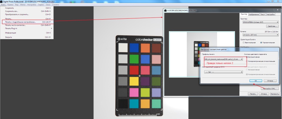

Просмотр сообщенияparasolid сказал:
А из кеноновской проги что за режим такой вы использовали?
Там тоже можно указать профиль для печати. если интересно, могу сделать скрин настроек.
емно из Шопа получается уже при печати с профилем?
Да. Печатаю с одним и тем же профилем только из разных програм.
|    Сообщение #1222 Отправлено 18 марта 2013 - 13:17   BadWolf
Просмотр сообщенияuvers сказал:
очень
|    Сообщение #1223 Отправлено 18 марта 2013 - 16:55   uvers
Вот настройки Прикрепленное изображение: 1.jpg

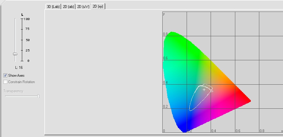

|    Сообщение #1224 Отправлено 24 марта 2013 - 16:52   Wfh
Друзья, можете подсказать что такое с цветовым охватом? Ссылка: http://file.qip.ru/p...1%82%D0%BE.html Измеряю попатчево обезьяной в программе от Parasolid (последний билд, строю мишени в i1p). Перемерял 2 раза все время одно и то же выходит, может кто подскажет что это?Прикрепленное изображение: Что.jpg

Wfh, В тенях чаще всего бывают проблемы. Сколько патчей делали? Можно попробовать 2-х проходное профилирование Аргилла.
|    Сообщение #1226 Отправлено 24 марта 2013 - 17:05   Wfh
Делал 420, 840, 1600, 2000, и 4000 патчей. Везде одно и то же, думал ошибки измерения, но когда перемерил 1600 патчей попатчево 2 раза и осталось все то же самое, стало как то грустно... Кстати строил профиль профильмейкером, там немножко другая картинка, но все равно островок внутри профиля присутствует.

Wfh, покажите что намерили ( и замеры, и профиль )

|    Сообщение #1232 Отправлено 24 марта 2013 - 18:09   Wfh
http://file.qip.ru/a...9S_Em/1672.html профиль, 2 измерения (1 и 2 дня просушки соответственно) и референс на все это дело.

Wfh, кроме того, что повышенное число патчей с отклонениями ни чего криминального не нашел. м.б. кто более сведущий пояснит.

|    Сообщение #1237 Отправлено 25 марта 2013 - 14:17   Wfh
Нашел все таки!!! В измерениях: соответственно R G B L a b (0 0 85 10,3982 1,80112 -8,86861) (0 0 85 8,95908 2,20223 -9,67433), (0 0 170 15,2409 13,0959 -31,6896) (0 0 170 15,3616 13,2354 -32,2072) и так многие патчи... То есть цвета на мишени должны быть одни и те же, а измеряется совсем другое, ошибок измерения не было, проверял специально. Пробовал вручную заменить измеренные значения на одинаковые, артефакты в профиле исчезают, но профиль становиться "рваный" на ежика похож, в тенях. Чернила инкмате 290, бумага ломонд глянец, мфу тх650. Что делать теперь? Менять чернила бумагу? Посоветовали добавить дистилированной воды на 100мл чернил 10мл воды, что скажете по этому поводу?
|    Сообщение #1238 Отправлено 25 марта 2013 - 14:41   BadWolf
как александр говорит : "... а что ты хочешь, когда и чернила и бумага фуфло ..."
подбирать расходники, может режим драйвера заменить на эпсон матте, чтобы полив чернил стал меньше.

Wfh, попробуйте аргилл в 2 прохода, или универсальный профиль с использованием ЦМС винды. Иногда решает проблему в тенях, т.к. в первом случае мишень адаптирована, а во втором случае просто светлее печатается.
