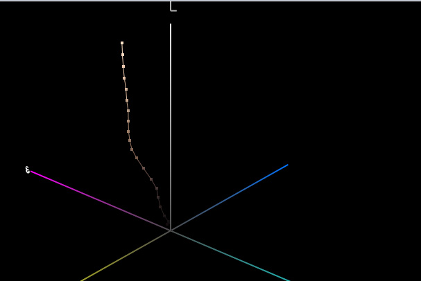

| Сообщение #1186 Отправлено 15 марта 2013 - 13:59
Нейтраль постоянно и слишком далеко от 0/0 (имеется введу AB в LAB).
я в кавычки взял. расходники смотрите, настройки драйвера.

| Сообщение #1188 Отправлено 16 марта 2013 - 09:38
BadWolf, А в какой программе построить такой график нейтрали?

| Сообщение #1193 Отправлено 16 марта 2013 - 17:02
Тогда у меня вопрос по нейтрали: Вы можете показать скрин как должна выглядеть приличный график нейтрали?
| Сообщение #1194 Отправлено 16 марта 2013 - 17:16
при полном совпадении всех параметров и характеристик нейтраль должна совпасть с осью L
| Сообщение #1195 Отправлено 16 марта 2013 - 17:18
Понял. Так должно быть в теории или так реально можно сделать? У Вас есть такие примеры?
