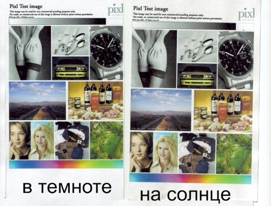

Уважаемый Episode! Если фраза выдернута из контекста, то она, конечно, смешна. А насчёт смысла, то я хотел сказать, что не только чернила, влажность и ультрафиолет убивают в фотках цвет! :) Дешёвая китайская продукция славится своей химической грязью, об этом сейчас, как минимум, раз в 1 неделю что нибудь, да и расскажут по телику. Чем же фотобумага Made in China лучше? А может и не хлор, может еще какая-то гадость есть в том же Jinlane... А что сейчас делается не в Китае? В общем, пытаюсь я реанимировать я InkMate, который Вы мне в своё время и присоветовали (безо всяких намёков). Кстати, на какой бумаге Вы печатали? У меня фотки тоже профильнутые, но не под стеклом, я специально им в сложные условия создал. И, напоследок. В мае, когда, я прикупив InkMate, убедился, что он зеленит в тенях (стало быть, настоящий), стал строить профили. Потренировался и на обычной офисной бумаге, сделал 2 одинаковых цветопробы, порезал, одну на солнце на балкон (южная сторона), другую в стол бросил. Солнце в этом году Вы знаете какое... 2 месяца жарилась цветопроба на столе, затем упала за стол и сегодня в обеденный перерыв я её достал. Сам в шоке. Прилагаю сканы. Пробы маленькие, но тенденцию заметить можно (или нельзя). Сегодня же выставляю на прожарку дальше!

Не уверен насчет хлора в бумаге, но совершенно согласен, что премиум-бумаги дают более высокую стойкость по отношению к атмосферному воздействию (не к свету, тут все от чернил зависит). Собственно, премиум бумаги типа суперглосси - это и не бумаги вовсе. У них там бумажный только внутренний слой основы, который с чернилами никак не контактирует, а сам слой-носитель мало того, что не бумажный, так еще и отделен пленкой от основы.

Ребята, зря смеётесь насчёт хлора,а я бы и кислоты(применяемые при производстве) добавил. Невидимый враг( Cl& кислотность)-имхо хуже видимого( UW &, пардон влажность).

Ультрафиолет вроде как не проходит сквозь оконное стекло, не так ли? Тем не менее, выставленные в качетсве эксперимента на лоджию на солнечный свет (лучи солнца светили через одно 3 мм стекло, но в течении минимум половины дня) фотографии в связке Ink-Mate EIM1500 +Lomond Glossy 230 g\m2, по истечении месяца превратились в бледно-зеленые останки. Красный, синий и желтые цвета пропали напрочь. Такие же фотографии, оставленные в альбоме практически не претерпели никаких изменений.
После этого, если печатаю кому либо фотографии то сразу предупреждаю-"хранить либо в рамке под стеклом на стенке либо в фотоальбоме". В остальных случаях претензий к выцветанию не принимаю.
