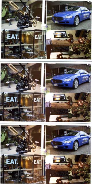

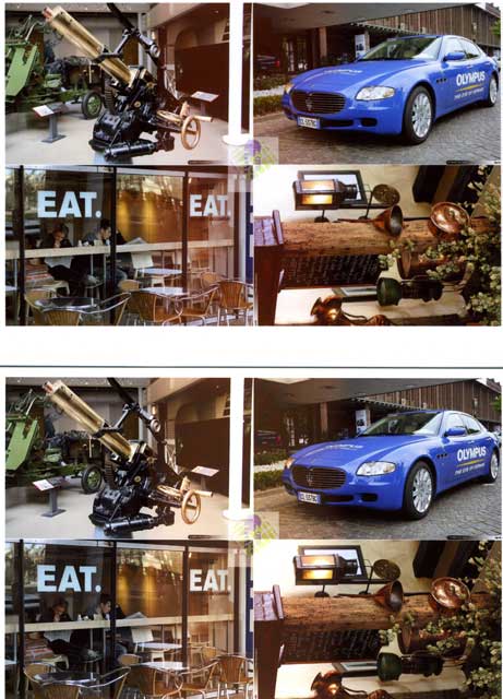

ну вот и мой эксперимент
Принтер Епсон Р290
чернила Инктек 0005 новые
бумага по порядку:
привижин глянец 230
полохроматик глянец 200
авери глянец 180
аро глянец 210
привижин суперглянец 260
фотки лежали на балконе в течение примерно 3 недель , солнце попадало на них утром, в течение 2-3 часов (зависит от погоды :-))
частично они были закрыты, но к сожалению не очень плотно
открытй участок это центр фотки (центральная треть примерно)
я лично для себя сужу по выцветанию брусчатки под машиной (угол брусчатки)
и темной (черной) стены справа от телескопа на заднем плане
ну и фообще по черному металлу на телескопе (телескоп был наполовину прикрыт)
Принтер Епсон Р290
бумага по порядку:
привижин глянец 230
авери глянец 180
аро глянец 210

Kit2006
Если фотки лежали на балконе и он застеклен, то основной воздействующий фактор - влага воздуха.
Если кто не верит - упакйте фотку в файлик. Эта фотка проживет дольше такой же, не защищенной от влаги воздуха.
Я печатал фото голой тетки на самоклейку Скайхорз водянкой и пингментом Хамелеон.
Попадали брызги дождя, была утренняя роса, но прямого солнца не было.
Фотка пигментом - в первозданном виде.
Фотка водянкой потеряла 50% цвета и черный цвет стал красным.
И это за месяц.
И это за месяц.
