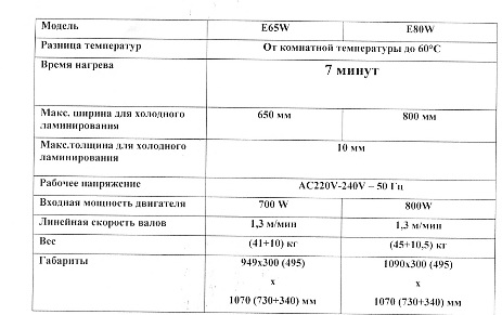

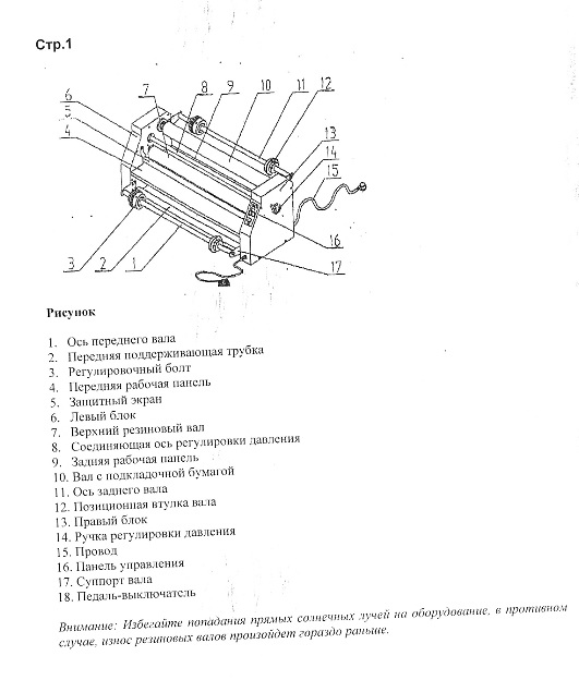

|    Сообщение #141 Отправлено 10 января 2010 - 17:26   Димец
 bc---- (10th January 2010 - 10:56 AM) писал:
Честно говоря, зачем надо 60С, я не совсем понимаю
Вот его внешний вид и характеристики Называется Biedermann GmbH
  • Прикрепленное изображение: 11.jpg
  • Прикрепленное изображение: 22.jpg
|    Сообщение #142 Отправлено 11 января 2010 - 13:01   Vitaliy
Чёрным по белому написано- ламинатор "для холодного ламинирования". Применяется для холодной ламинации пленками с клеевым слоем ( наподобие оракала). "Холодный" ламинат имеет клеевой слой и подложку, которая сматывается в процессе ламинирования. Нагрева, как горячий, не требует, однако, с легким подогревом результат ламинирования более качественный. Вот "секрет" 60градС.
П.С. Короче сказать- это скотч с подложкой :)
Применяется для ламинирования материалов боящихся нагрева.

|    Сообщение #143 Отправлено 11 января 2010 - 20:03   Димец
 Vitaliy (11th January 2010 - 02:01 PM) писал:
Ну да. Так ведь многие фотоцентры Мск так ламинируют до 1,70м по ширине (а может и больше)...вот я и захотел качества добиться. :unsure:

Зато по себестоимости попал.. холодные пленки примерно наполовину дороже.
А ламинаторы для них намного дешевле.( примерно в два-три раза, в зависимости от навороченности).

|    Сообщение #147 Отправлено 12 января 2010 - 10:55   Димец
 Vitaliy (12th January 2010 - 03:43 AM) писал:
плёнка-то, "холодная" или "горячая"?
на ней не написано, имеет клеевой слой и подложку как оракал. Ламинатор брали в 2008 г. на фотофоруме за 45тыр (так он тогда стоил 60 тыр,нам демобразец продали). Себестоимость меня мало волнует,не бэйджи ламинируем, а фотографии от 60см.

|    Сообщение #152 Отправлено 12 января 2010 - 16:47   Vitaliy
 Димец (12th January 2010 - 07:55 PM) писал:
Пленка "холодная" - точно.
Почему плохо липнет?
ИМХО: Либо прижим валов надо увеличить, либо мусор с отпечатка подметать :unsure:
Температурой "поиграться" не мешало бы..

|    Сообщение #153 Отправлено 12 января 2010 - 18:15   Димец
 Vitaliy (12th January 2010 - 05:47 PM) писал:
про мусор- интересно, но там не мусор, а воздух.. а увеличивать прижим- сначала валы резиновые промнуться, потом промнут под собой пенокартон- основу фотографии..
