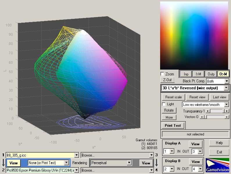

| Сообщение #131 Отправлено 09 января 2010 - 15:29
major.39 (8th January 2010 - 09:37 PM) писал:
действительно лабы так проигрывают в охвате?
В своё время, я прикидывал хроматические охваты разных моделей минилабов с охватами разных моделей струйных принтеров (на разных бумагах). Профили минилабов брал с многочисленных сайтов, предоставляющих услуги печати.
По моим данным минилабы намного проигрывают приличным принтерам по охвату. Притом, хуже всего дела были у Frontier, получше было у Noritsu и лучше всего у Durst Theta. Особенно плохо дела обстоят у минилабов предыдущих поколений.
Например, посмотрите охват Frontier 550 на 305-глянце (сплошная фигура) по сравнению с принтером Canon Pro9500 на Epson Premium Glossy (сеточная фигура). В правом нижнем углу диаграммы указаны объёмы охвата.

я думал, что охват на отпечатке минилаба зависит именно от бумаги...
Правильно отчасти. Форма тела охвата на разных бумагах у одного минилаба практ. одинакова...но охваты могут сильно различаться по светлоте (ось L): например у кодак рояль L=10~92, а у кодак эндуры L=5~95
