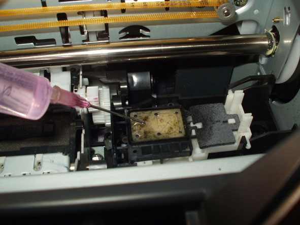

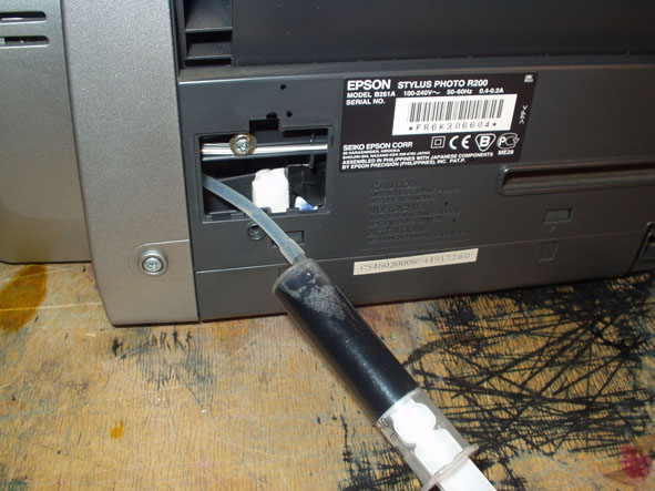

| Сообщение #737 Отправлено 06 марта 2008 - 21:37
Помпа не отказала...она засосохла тоже.(В шлангах)...
Потихоньку промывать...наливаешь на капу,
а со стороны "памперса" тянешь шприцом...

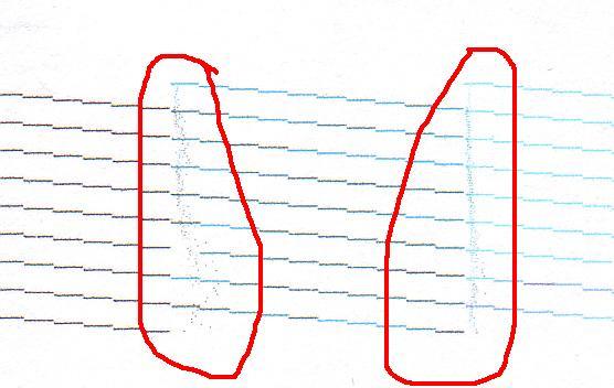

| Сообщение #739 Отправлено 03 апреля 2008 - 16:39
Прошу помощи.
После примерно двухнедельного простоя R290 не хочет печатать циан и маджента. На мадженте выпали 4 дюзы, на циане выпало больше половины. Прочистки и бутерброд эффекта не дали. (есть сомнения по бутерброду ибо единственный способ его приготовить на 290 - вывести каретку в режим замены картриджей и далее по инструкции. мб прилегания не хватает?)
Подозрений много, но идей по ремонту не хватает. Какие есть варианты действий? Снимать голову или можно сделать что-нибудь еще?
PS. капу промыл.
PS. капу промыл.
