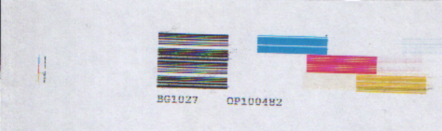

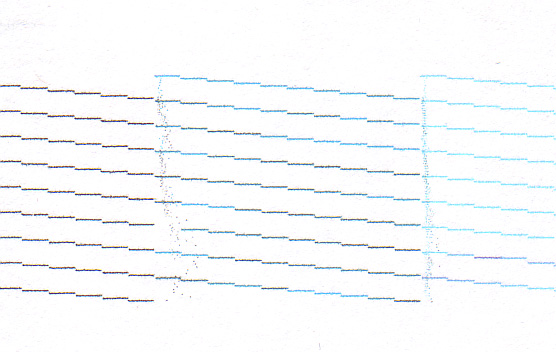

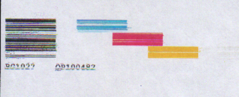

Скан "ну очень ужасного" :) калибровочного теста в студию... не забывайте о требованиях модератора о размере прикрепленного пикчеза.
Обыкновенный тест дюз делает? отпечаток на положенном ему месте (верхний левый край)? край листа правильно находит?
| Сообщение #704 Отправлено 29 января 2008 - 17:16
Сделал несколько тестов дюз, левый верхний край он находит хреново (если быть точнее, то он может и пытается найти, но поставить головку в нужное место не может, т.к. при этом принтер делает резкие движения башкой и раздается характерный треск, будто ремень проскакивает, хоть это и не так). Вот сканы тестов дюз:
На счет работоспособности дюз - это из-за завоздушивания наверно, все-таки раз 5 принтер уже был разобран.
