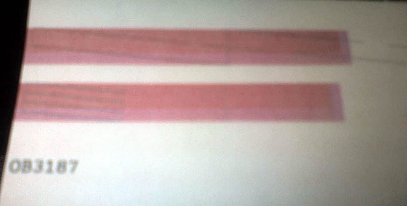

| Сообщение #689 Отправлено 13 января 2008 - 05:43
Здрасте всем, вопрос к спецам мира сего, может кто сталкивался, оживил Epson Stylus Color 660 путем замены предохранителя F1, начал работать, даже сопла вроде как живые, но.. есть проблема, подарили мертвым, так что как было не знаю, на всем изображении печатает (пиксель через пиксель) сетку из равномерных полос, и только на расстояние самого изображения... Сделал фото, но фотика нет, только на телефон. так что прошу прощение за качество... Пониаю что машинка старенькая, но хотелось бы реанимировать маме для распечатки текстов...
P.S. Огромное спасибо всем кто нашел этот предохранитель, было поднято уже более 6ти принтяков :-) Если где чего неувидел, не корите сильно, вроде все переискал по данному вопросу..
