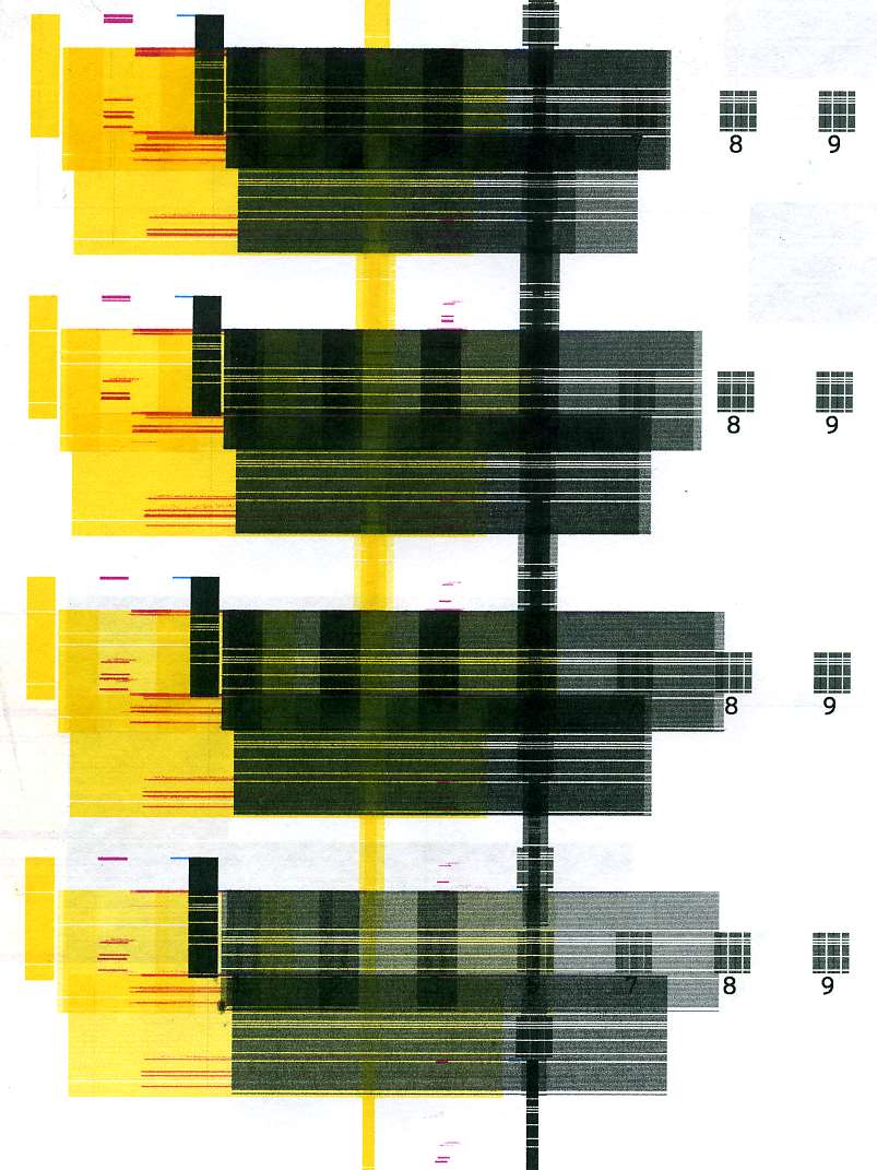

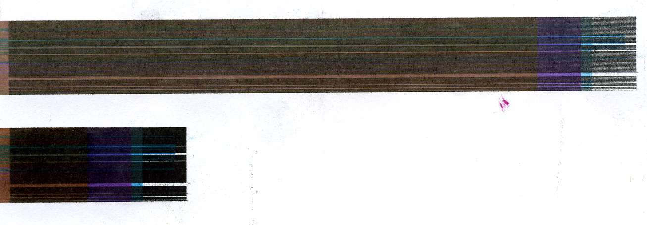

Есть старый принтер Р200,при печати теста выдает сплошную заливку.
Простоял 1,5 года т.к. на форуме сказали что бошке конец,но тут решил провести обслуживание Р220(плохо брал бумагу, начал тормозить после 4-5 листов) заметил что туго ходит каретка,смазка не помогла,проблема оказалась в двигателе(при натянутом ремне вал немного перекашивало,поставил от старого Р200)
Но ! до того как сменил двигатель,переставил головку с 220 на 200 и обратно(т.к механика на Р200 была в лучшем состоянии) и тут оказалось что голова от 200 рабочая и проходит тест дюз(кроме циана).
А бошка от 220 на 200 начала лить краску,проблема не в голове!
На форуме не раз были посты с этим дефектом,но все остались без должного ответа.
Это первое.
Второе.После обнаружения проблемы в двигателе и его перестановке ставлю родную голову на 220,все собираю радостный ,даю тест-лист абсолютно чистый,ставлю назад от 200-опять лист чистый.Эта проблема тоже поднималась на форуме,но ответа я тоже не увидел.Принтер не выдает ни каких ошибок.Понимаю что моя вина надо было сначало решать с механикой на Р220,если-бы не помогло ,потом браться за головку,но уже поздно.
Команды на саму головку идут только с главной платы?Я имею ввиду ни какие схемы на самой каретке не учавствуют в формировании изо.?
Что могло испортиться,есть ли предохранители на гл. плате,именно для головы? и где они.?
Тест дюз и калибровка головки на Р 200.
Это первое.
| Сообщение #673 Отправлено 20 декабря 2007 - 13:31
Все запечатал,припаял по проводку к Ф1 и к Ф2,какой виноват не знаю.
Так возможно еще заставить Р200 печатать или нет.
Кто-нибудь излечивал эту проблему ,сканы постом выше.
