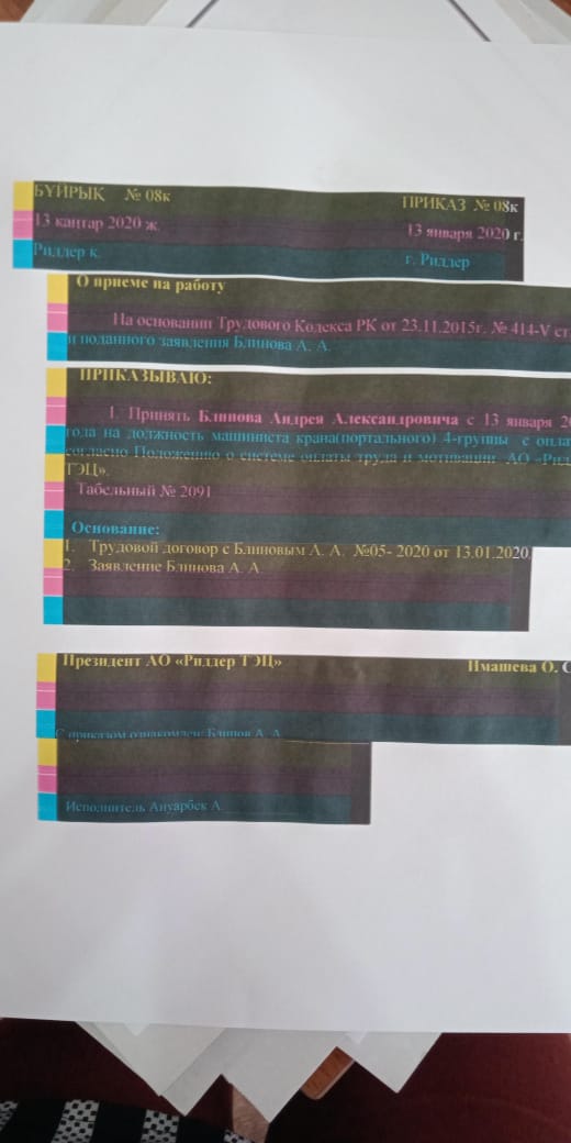

Здравствуйте, есть принтер canon l210. Купил с рук, печатал не плохо, но имелся косоструй на красном цвете. Решил сменить чернила в СНПЧ, промыл ее, снял ПГ. Промыл дистиллированной водой, потом чистящим средством с нейтральным составом. Дождик шел хороший. Поставил все сушиться на двое суток на батарею. Пришел, собрал, проверил дюз - все четко, идеально даже. Поставил на его рабочее место. Целый день пользовались им и в хвост и в гриву. Все было изумительно. На следующий день решил распечатать текст, а он залил его речнилами всех цветов, печатает задом наперед:" там где должен был быть текст чисто, а фон залит цепным цветом и ещё тремя, открывае дюзы в момент когда должны быть закрыты, закрывает там где должны быть открыты". Простоял он так сутки (занят был, не до него). Забыл о таком косяке его, отправил печать. Напечатал изумительно на следующий день, обрадовавшись через пару часов стал его использовать, а он снова косячит. И так пару дней: час все идеально, два часа косячит. Шлейф проверил на прогар, чисто. Плату снял, кондеи в норме, на плате предохранитель f1 цел. На данный момент он вообще помер, печатает белые листы, но ультразвук слышен. СНПЧ стоит вровень с принтером. Чернила при помощи программной прочистки сливает. Что с ним, подскажите, пожалуйста.

|    Сообщение #1025 Отправлено 29 января 2020 - 09:03   9999
Просмотр сообщенияHelpme_Helpyou сказал:
Что с ним
Хана ПГ. Во время промывки вы её залили и она замкнула, правда не сразу, а чуть успела поработать
|    Сообщение #1026 Отправлено 30 января 2020 - 05:48   Helpme_Helpyou
Просмотр сообщения9999 (29 января 2020 - 09:03) писал:
Обидно, конечно, если это так. Следом мать могла улететь.
