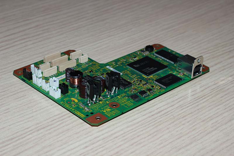

|    Сообщение #992 Отправлено 21 февраля 2015 - 10:51   Dimenson
Может кому пригодится, кт972+кт973 на плате T50
  • Прикрепленное изображение: IMG_0867-2.jpg
