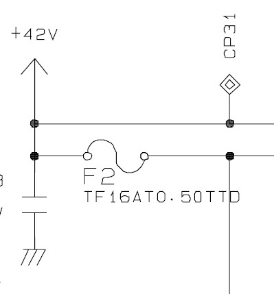

Разобрал принтер, горелого на материнке глазами не обнаруживается. Прозвонкой USB выяснил, что земля звонится с -data. Так же обнаружил, что не звонится предохранитель F2.
Как понял с разъема USB дорожки напрямую идут в проц через резюки 390 Ом (гениальное решение
Стоит ли ковырять, менять предохранитель - или это уже покойник? Материнку можно заказать, заменить самому или проще в сервис обратиться?
