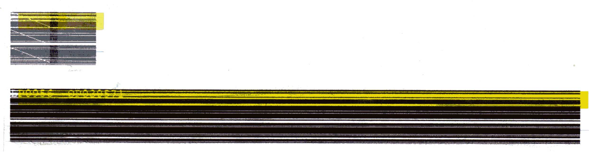

Есть МФУ CX3700. По глупости залил всю головку промывочной жидкостью, принтер стал выдавать чистые листы. Разобрал, прозвонил Ф1 и Ф2. Ф2 не звонился, замкнул его. принтер начал печатать, но оч странно. вот образец проверки дюз:
Может я запорол головку когда прокачивал шприцем жидкость в головку? или транзисторы попробовать заменить?? что еще можно попробовать?
| Сообщение #772 Отправлено 22 июня 2008 - 20:11
viruses (22nd June 2008 - 08:54 PM) писал:
абсолютно верно
| Сообщение #773 Отправлено 22 июня 2008 - 20:23
так что, сразу покупать головку за 700 руб и не париться с транзисторами??
| Сообщение #774 Отправлено 22 июня 2008 - 20:27
Перепаянная материнка, ПГ под замену...На вашем месте я бы купил новый принтер аналогичной модели, а этот оставил на запчасти
Сорри,недосмотрел что С3700 новый уже не купить :) Но по крайней мере поискать Б/У в рабочем состоянии можно
| Сообщение #777 Отправлено 26 июня 2008 - 15:25
"По глупости залил всю головку промывочной жидкостью"
Сними голову продуй воздухом что бы небило жидкости в голове. затем поставь голову на туалетную бумагу, пусть виберет всю влагу. феном просушы контакты в голове(я положыл возле винтилятора на 1 час). затем нужно заправить голову промивочной жыдкостю, сложы принтер и включи --- попечатай. Если проблема осталась, то замена головы. Там на плате головы есть резисторы и транзисторы + контакти ----> там твоя пролитая жидкость наделала пакостей.
я пролил Yellow ----- обгорели контакты шлейфа и контакты головы, предохранители остались жывые. Поменял голову и шлейф.
