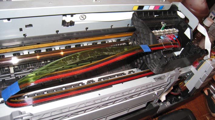

| Сообщение #96 Отправлено 13 ноября 2009 - 22:50
ЮХа, принтер пока без верхней крышки, чернила у меня там сублимационные(Digistar Manoukian) и есть проблема с черным , остальные печатают хорошо, доноры стояли по разному 0,+2см,-4 см(сейчас)
СНПЧ Суперпринтер для Epson R270 , шлейф уложен по инструкции к 270, полоска пластика от провисания. Доноры офис.
До сублимации была залита водянка DCTec проблем не было, правда и печатал на нем совсем не много.
| Сообщение #97 Отправлено 14 ноября 2009 - 09:19
Ай...Егор...полоску ПОД шлейф...внимательней...иначе она не несёт своей прямой функции.
| Сообщение #98 Отправлено 14 ноября 2009 - 09:50
Пробывал под шлейф, разницы не заметил, как грамотно её крепить в районе отрыва шлейфа от шасси?(если располагать под шлейфом) Делать крепежные скобки как у ЮХи?-у меня усердия не хватит:)
Но и в таком виде шлейф не провисает.

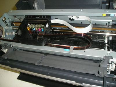

| Сообщение #100 Отправлено 17 ноября 2009 - 14:50
cavendish (17th November 2009 - 02:29 PM) писал:
Проложил шлейф в обратном направлении
Так шлейф и должен быть уложен. Это - правильно.
ЮХа, когда-то давно, по какой-то своей, неведомой причине уложил шлейф наоборот. Шлейф начал провисать во время простоя, попадать под каретку (не у него а у тех, кто последовал его примеру) и пр. неприятности, связанные с тем, что шлейф в состоянии покоя висит а не лежит на станине.
ЮХе было влом тогда переделывать, но его поступок потянул за собой вереницу кривоуложенных (т.е. наоборот) шлейфов и массу недовольств.
Т.ч. Ваш шлейф, cavendish, лежит так, как он и должен лежать - максимально просто и безопасно.
И это - прямо, а не "наоборот".
